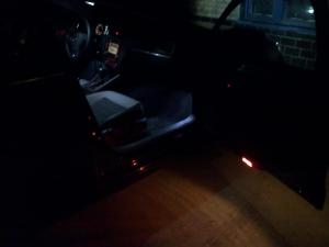

Такс народ свершилось чудо :-D
Немного подправлю так для такого типа авто как у меня тип 1К202А или авто тренд акционный 2007 года собраный по вину 2008 модельного года (наверно наличие БК обязательно!!!) нужны такие запчасти
6 х 000 979 131
2 х 000 979 009
4 х 1K0 947 411 A
4 х 1J0 971 972
термокембрик
тестильную изоленту черную
передние двери пин 18 и 19 задние двери пин 4 и 14
впереди провода 000 979 009 придетси резать пополам, чтоб соединить с двумя разрезаными пополам 000 979 131(одеваем термокембрик и паяем), остальные сзади четыре 000 979 131 используем целыми. Зещелкиваем в штатные разъемы всю проводку где она выше указана по фоткам. Изолируем текстильной изолентой все.
и соответственно кодировка двери предупредительный свет седьмая позиция именно кодировка добавляем 64 ( спереди было 180 стало 244 и сзади было 144 стало 208), а еще клипсы или аднакпки 6Q0 868 243 желательно купить в количестве не меньше десяти штук а то у меня например три ушло в туман, а потом на будущее как найдете сокровище пригодятся.

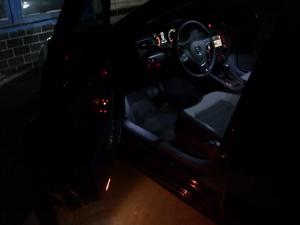

На шестёрке всё точно так же, за исключением кодировки блоков дверей! У нас нужно просто в длинном кодировании блоков поставить галочки напротив "подсветка дверей установлена" Ну, или, что-то в этом духе ))) и усё тут.post-2851-0-75533300-1335799756_thumb.jpgpost-2851-0-84069700-1335799754_thumb.jpg
