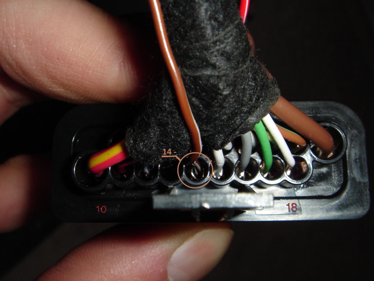

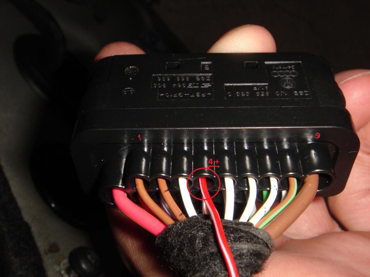

Ребята, привет! сегодня ставил подсветку дверей, передняя получилась, и справа и слева горят, а вот задние где то лоханулся, не работают ни та ни та, кодировку провели как надо, может я перепутал полярность?
сделал так сзади 4 + и 14 -
пролистал всю тему а так же ДРАЙВ2 везде разная информация, расскажите как правильно должно быть, а то машина сейчас вся без дверных обшивок :zakumar:
прикладываю файлы заднего разъема
Изменено пользователем Zkv
Самая распространенная ошибка - забывают закодировать задние двери. На втором месте - путают полярность.
Отправленные с моего HTC One с помощью Tapatalk 4 Beta
@Zkv, 14 +( красный), 4 - (коричневый). Только вчера подключал, все работает) Изменено пользователем igorek057
спасибо, поеду переделывать, теперь будет сложно вынуть разъемы, прийдется иголкой ковырять  :zakumar:
