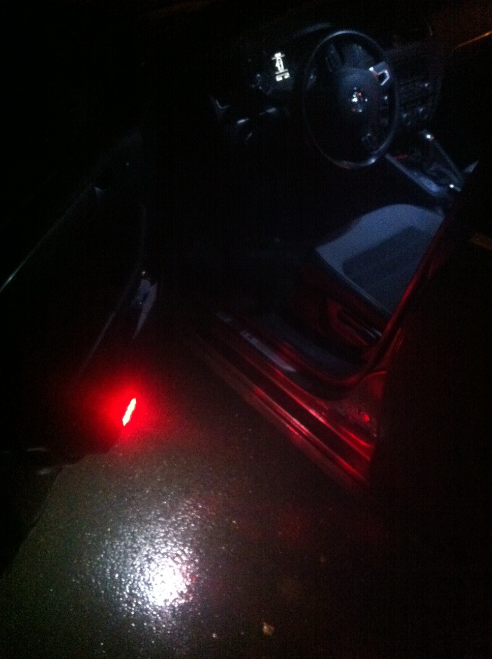

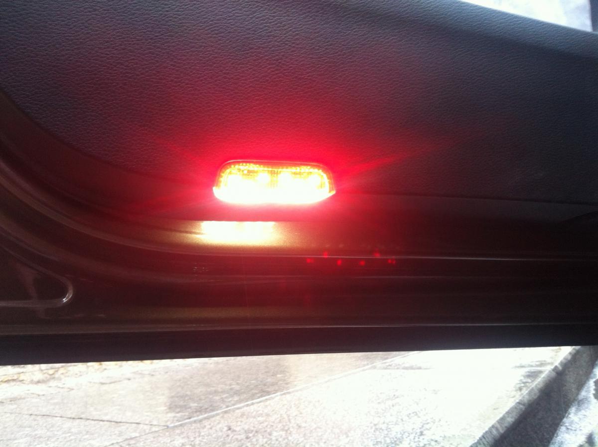

AndrewCh 2 Жалоба Опубликовано: 6 ноября 2014 (изменено) Как то вот так получилось))) Фотки вечерней подсветки обязательно выложу! Изменено 6 ноября 2014 пользователем AndrewCh Поделиться сообщением Ссылка на сообщение Поделиться на других сайтах

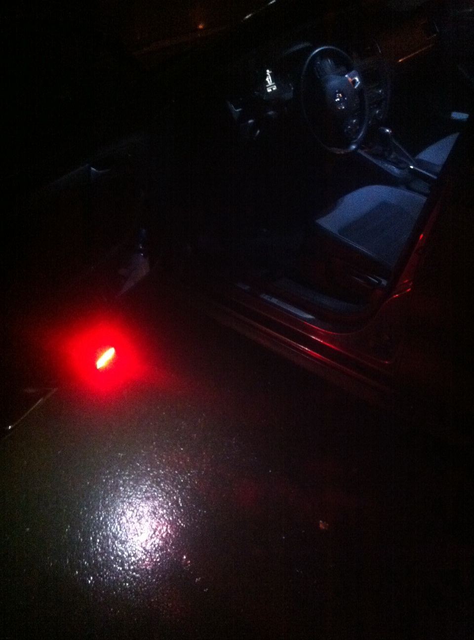

AndrewCh 2 Жалоба Опубликовано: 7 ноября 2014 А вот так в дождь видны под дверью какули Поделиться сообщением Ссылка на сообщение Поделиться на других сайтах
