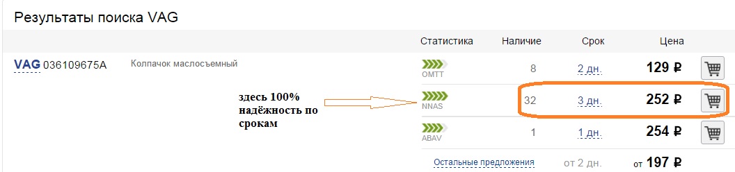

Sergei36 866 Жалоба Опубликовано: 12 ноября 2015 Сегодня закажу оригинальные колпачки – цена 270 за шт. с доставкой в сутки, Это хорошая цена, очень хорошая, если оригинал Поделиться сообщением Ссылка на сообщение Поделиться на других сайтах
