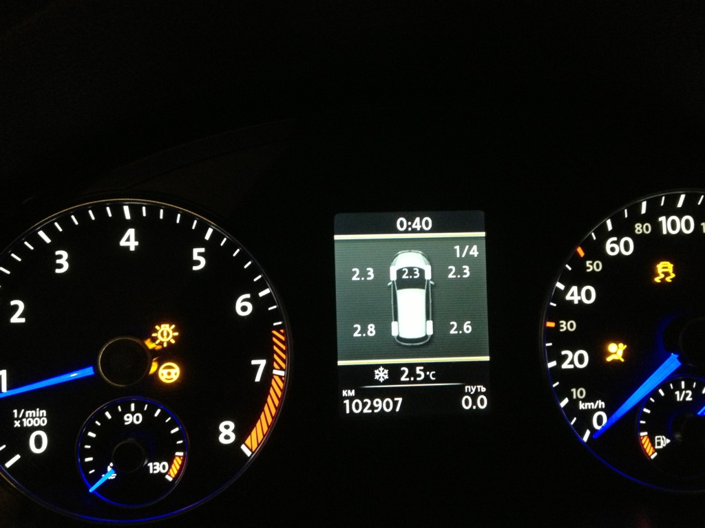

Если я ничего не путаю то измерение по ABS может показывать на приборной панели и проблемное колесо, но не давление в колесе.
С простым ABS и активированным косвенным давлением, будет гореть только пиктограмма.
С ABS+ESP и активвированным контролем давления в шинах TRMS версии 2, будет указываться на приборной панели в каком колесе необходимо проверить давление.
И самая последняяя версия - RDKS, будет показывать на приборной панели давление в каждом колесе.Вот как раз для нее, и нужны датчики в колесах.

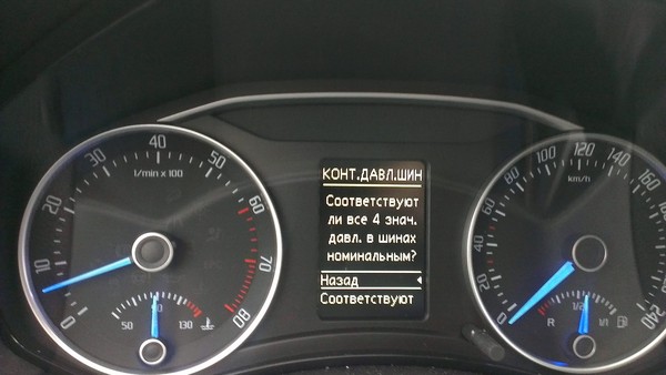

Если правильно понимаю, то речь идет о косвенном датчике давления. Его работа основана на датчиках системы АБС. Как Вы его "перезагружали? Кнопкой SET в бардачке?
Да...
В прямом смысле, если стоят датчики то они ещё и давление показывают на приборке. Если у Вас горит просто пиктограмма значит датчика давления нет, а есть косвенное измерение по АБС . Проверяйте колеса. Если с ними порядок установите по инструкции что давление в норме
Устанавливал уже. Опять гореть начинает. Постоянно что-ли сейчас SET нажимать?

Первая. Только пиктограмма горит...

Это только ОД скажет. Если давление во всех шинах одинаковое и система перезагружена корректно (жали кнопку так, что она запищала) - вероятнее всего попадает.
