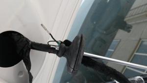

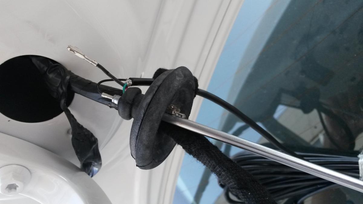

Протянул сегодня видеокабель через заглушку. Для этого нужна трубка из твердого материла диаметром 3-4 мм, я использовал одно из колен телескопической антенны. Сначала просовывается трубка, потом в нее заталкивается провод, трубка вытаскивается из заглушки и вуаля, контакт с проводом по другую сторону заглушки. Проделываем эту операцию со всеми проводами. На все про все ушло 10 минут.
