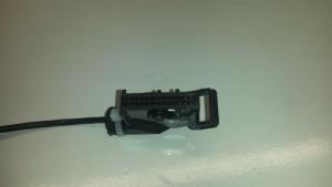

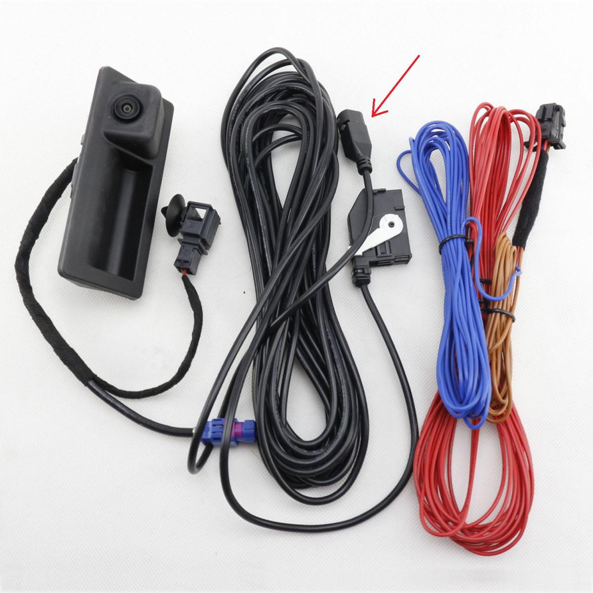

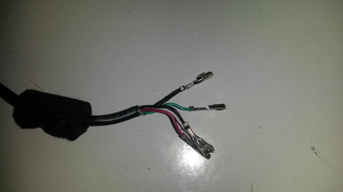

Пришла на днях камера с Алиэкспресса. Предварительно изучив тему по установке узнал что кабели к камере бывают оригинальные и неоригинальные. Вот это неоригинальные

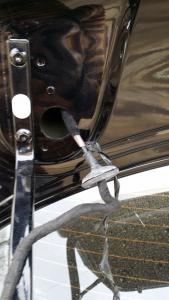

Проблема в том чтобы протащить этот кабель через резиновый уплотнитель в крышке багажника (фото взято с Drive2)

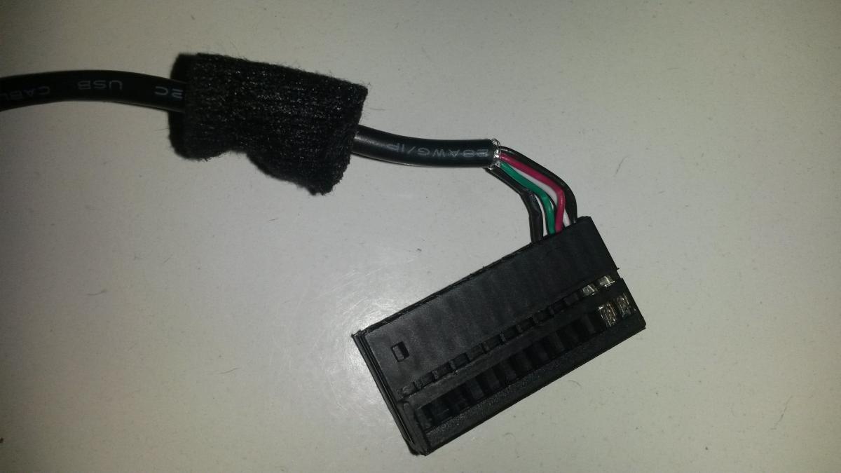

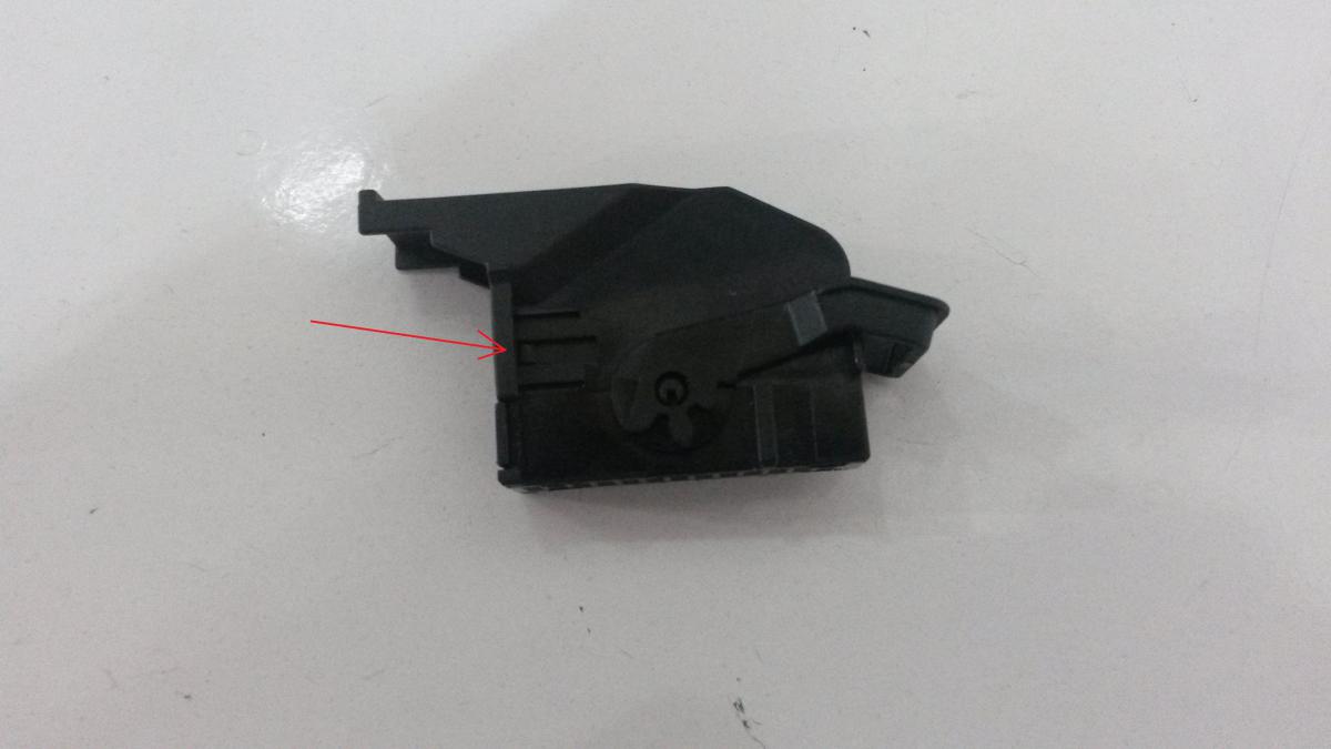

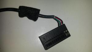

на оригинальном кабеле разбирали разъем указанный стрелочкой на первом фото. Как видно на этом же фото у неоригинального кабеля этот разъем не разборной. Сколько читал инфы по установке на драйве2 все режут этот кабель, протягивают через уплотнитель и затем спаивают. Меня такой вариант ну никак не устраивал, пришлось зайти с другого конца (в прямом смысле слова).
Срезаем стяжку и освободив защелку
вытаскиваем разъем.
Далее иголкой, шилом или другим острым инструментом освобождаем защелки пинов и вытаскиваем их.
Теперь этот кабель можно легко протянуть через заглушку.
P.S. От нечего делать на работе подключил камеру к блоку питания. Потребляемый ток включенной камеры 60 мА, при снятии сигнала включения 0 мА (минимальный измеряемый блоком питания ток - 10 мА), ток включения мерить не стал, он там, и так понятно, мизерный.
вытаскиваем разъем.
