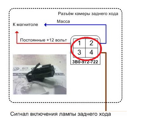

сигнал лампы заднего хода точно сине черный может он другим цветом?
Или можно колхозно совсем попробывать? Допустим взять другой аккумулятор и подключить на плюс красный провод с камеры и какой на фонарь тоже на плюс а какой на массу на минус? что бы убедиться что напутал с провадами?
Просто посмотри тестером на каком проводе лампочки появляется (+) при включении ЗХ
 И такое можно попробывать в соответствии с распиновкой, главное полярность не путать, а то убъешь камеру.

Спасибо большое буду пробывать просто в первом посте коричневый с камеры идет на массу а у тебя на плюс фонаря только если это напутал
На цвета не смотри они могут быть любыми, смотри распиновку, т.е номера проводов засунутые в фишку

Пока еще не пробывал на работе еще .Вопрос еще массу лучше на кузов подключить или на коричневый от рнс. Плюс я так понял с рнс брать не с предохранителей ?
Массу лучше на корпус, туда где прикручиваются провода основной проводки, а постоянный + можно как на предохранитель, так и к RNC.
ура заработала. Знаешь в чем прикол был в фишке с камеры и фишке проводки провода не совпадали не по цветам а по количеству вверху два внизу один а там на оборот короче психанул обрезал фишки и подключил на прямую все заработало. просто не смог вынуть провода из фишки
