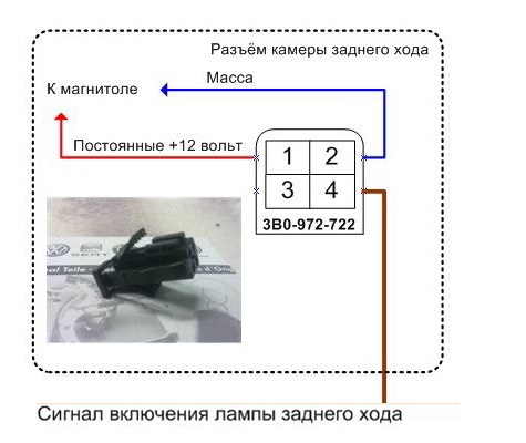

Блин, чего - то не получается. Я подключал красный провод от камеры на красно- желтый на РНС; коричневый провод от камеры - на коричневый к РНС; а третий провод он у меня сиренево- черный - на левую фишку фонаря к сине - черному. Поменял местами коричневый - к фишке на сине- черный подключил; а сиреневый подключил на коричневый к РНС. Результата нет. Я думаю что что - то не так с кодированием, потому что экран должен быть синий, а у меня черный и надпись СМОТРИ НА ДОРОГУ. Есть настройка яркости, но экран черный. Кодировал ВАСЕЙ ДИАГНОСТ. Жму "ВЫБОР БЛОКА УПРАВЛЕНИЯ"; далее 56 МАГНИТОЛА. Далее КОДИРОВАНИЕ 07. Свой код удалил и не запомнил. Но в Бите, где камера заднего вида без блока траектории поставил галочку. вместо 0 стала 4. Остальные 0 (нули). Кодировку 10 цифр не принимает. У меня 13 цифр. Короче всю голову сломал. ЛЮДИ,  ПОДСКАЖИТЕ ЧТО Я СДЕЛАЛ НЕ ТАК!!!!!
Отключи разъем камеры от магнитолы, должен быть синий, а черный скорее всего,потому, что у тебя с самой камеры сигнала нет.
Выше я давал распиновку разъема камеры, посмотри как ты подключил.
