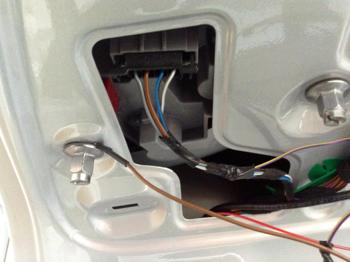

Можно на ты))) Проверил все вроде: крсный плюс от магнитолы запитал, минус от коричневого заднего фонаря, и последний к лампочке заднего хода. Пойду еще раз все проверю.

Я уже пробывал, все тоже самое. Почитал ошибки: обрыв или короткое замыкание на левый габарит. Уже всю голову сломал. Вот все подключение. Что не так ???post-8510-0-22516800-1392639934_thumb.jpg Красный на плюс магнитолы, коричневый на массу, желтый на сине-черный. Китайская хрень!!!!
Я уже пробывал, все тоже самое. Почитал ошибки: обрыв или короткое замыкание на левый габарит. Уже всю голову сломал. Вот все подключение. Что не так ???attachicon.gifimage.jpg Красный на плюс магнитолы, коричневый на массу, желтый на сине-черный. Заепло!!!! Китайская хрень!!!!
пробовал схему со сглаживающим фильтром из диода и конденсатора??
Пробывал- не помогает((( Мне непонятно: почему она не выключается, когда багажник открываю. Еще бывает на приборке загорается перегоревшая лампа, смотрю ни одна лампа слева на крышке багажника не горит, открываю багажник- загораются(((
красный на плюс магнитолы, коричневый на массу, желтый на сине-черный. Китайская хрень!!!!
Попробуй (-) взять не с корпуса авто, а с подсветки номера, или с лампочки ЗХ.
Пробывал с лампочки заднего хода. Все повторяется, габарит перестает гореть- отсоединяю, горит. Мне кажется, что все дело в самой камере. Маленькие китайские ручки что-то недоделали.
Ну как вариант, минус вы подключили не к минусовому проводу габарита, а к плюсовому и лампочка работает как перемычка на минус.
