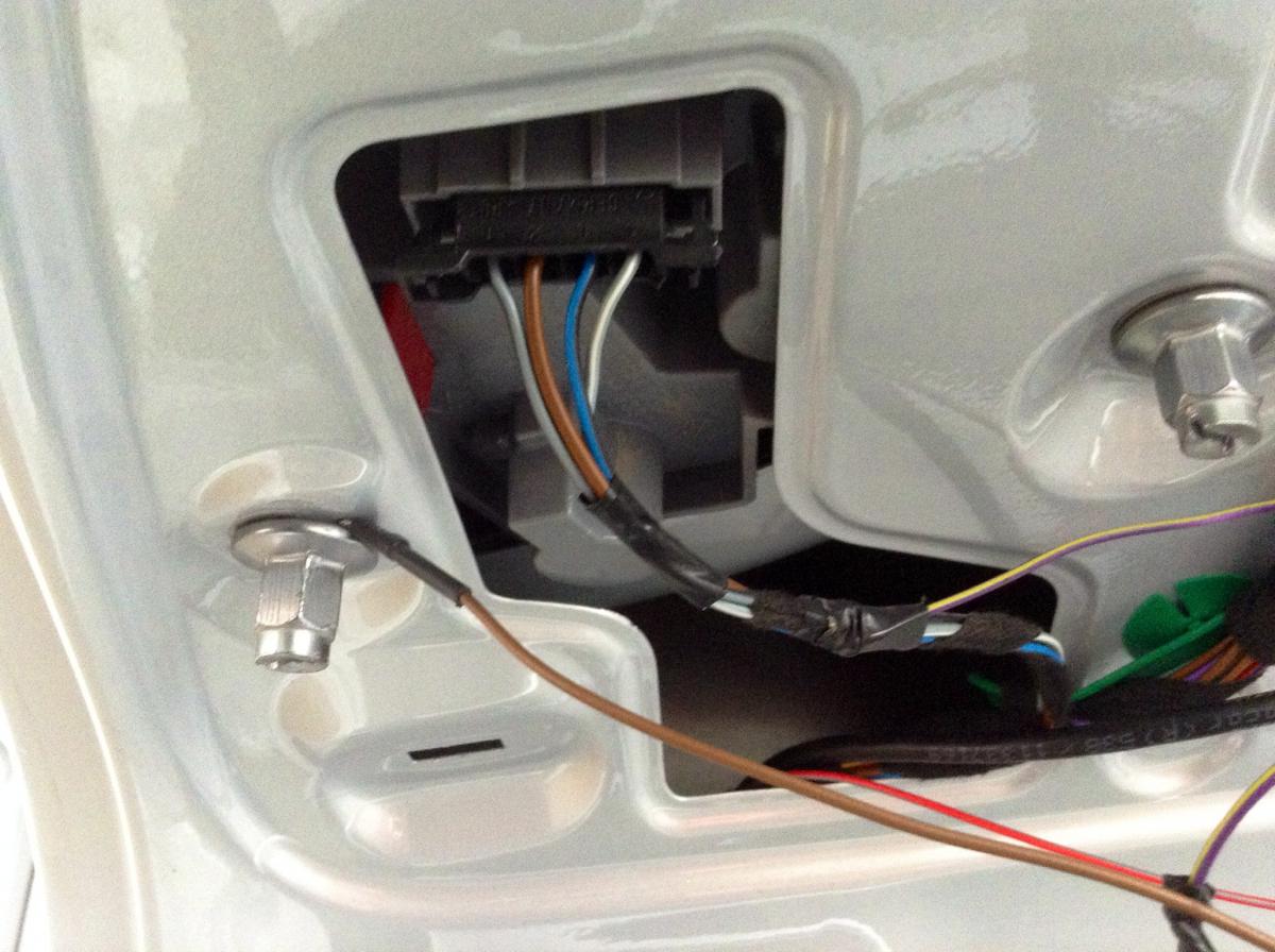

Ну как вариант, минус вы подключили не к минусовому проводу габарита, а к плюсовому и лампочка работает как перемычка на минус.
Вот фото, минус от кузова, желтый от сине-черного post-8510-0-04625900-1392708420_thumb.jpg
Если проблемы начались после установки только через время (на драйве посмотрел, что установлена 3 месяца назад)
То вполне вероятно, что сама камера накрылась медным тазом. Можно посмотреть напряжение на самой камере просто проколов иголками провода. Не сильно мне нравится подключение минусового провода, вы уверены, что контакт хороший? Если напряжения  в норме - каюк камере..
Так она мне мозг с самого начала канифолит, не писал о этом. Буду кумекать, не вылечу-заменю.
Если проблема в подключении, тогда бестолку менять.
Проверь напряжения на камере.

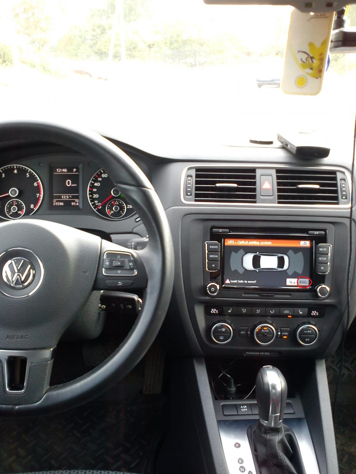

Всем добрый день.Есть вопрос.Вчера устанавливал камеру,в 56 блоке пока не активировал,но при включении задней скорости на дисплее активируется пиктограмма RVC,и нажав на неё включается камера,показывает отлично,при переключении передачи в драйв,всё как и положено переходит в режим музыки.Так и должно быть,при активации в 56 блоке будет автоматически включаться,или что не так сделал?
Добавил фото,пиктограмму обвёл красным.
Изменено пользователем SANDRO 008
Нужно и 56 и 10 на камеру кодировать
