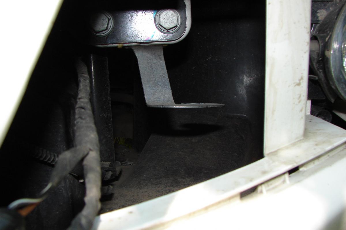

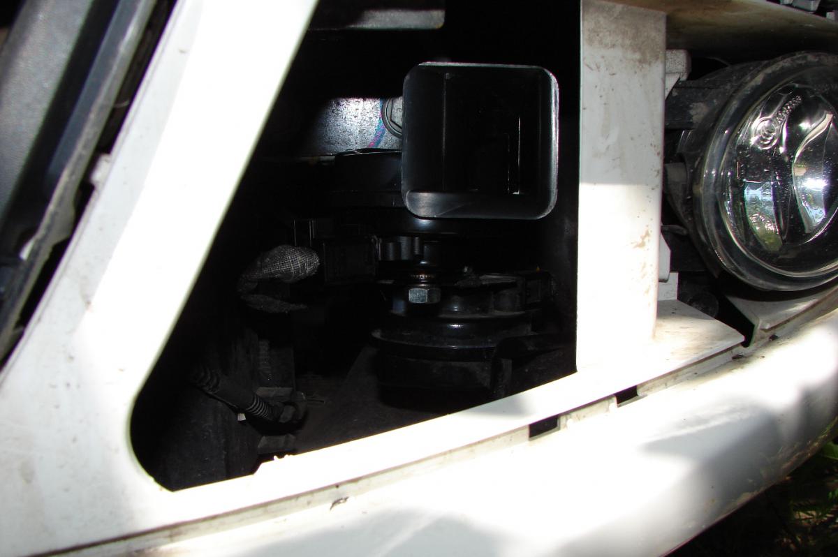

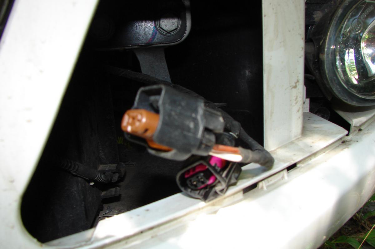

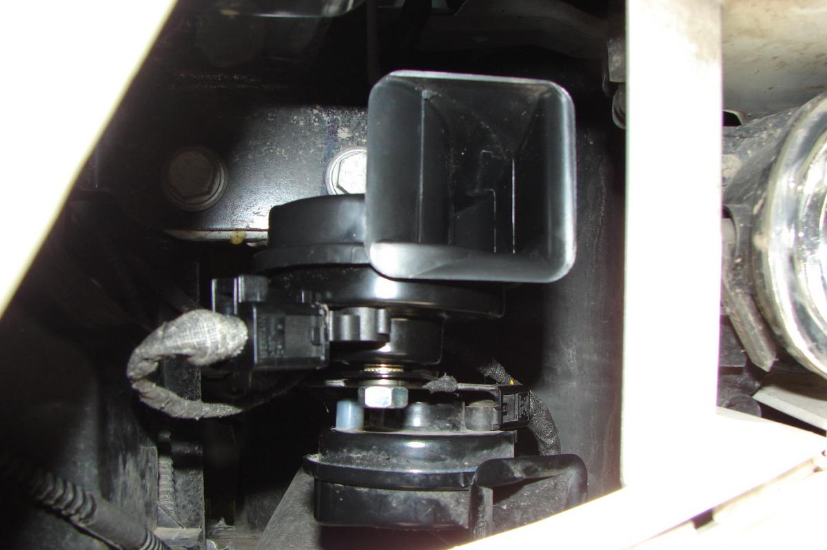

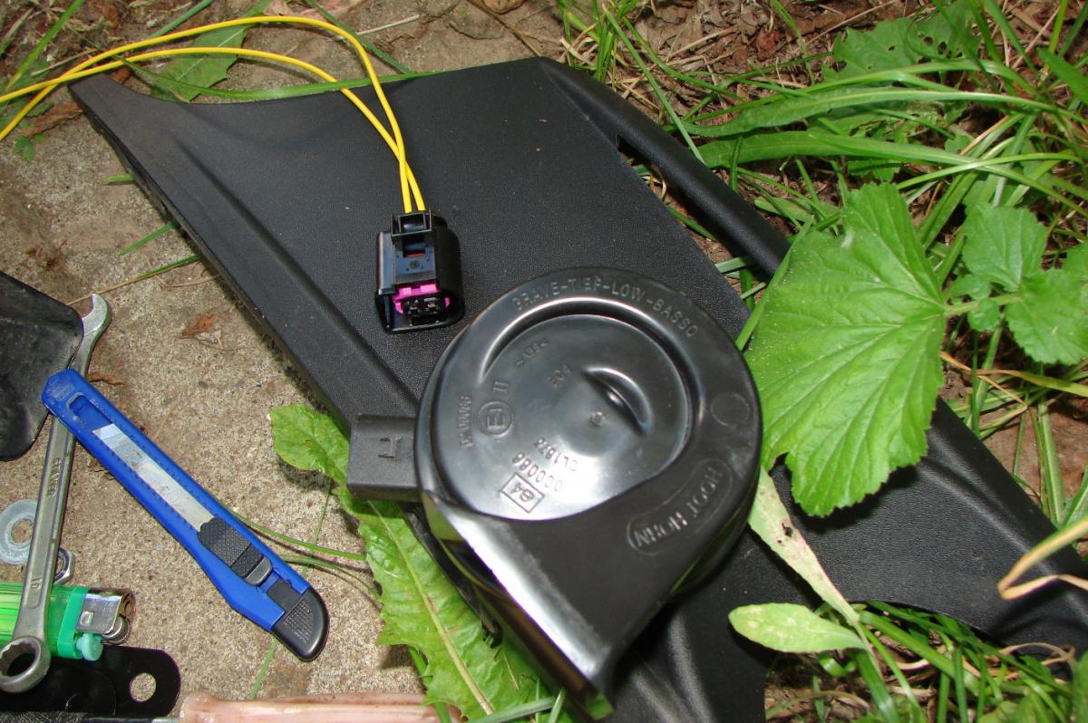

Оригинальный клаксон низкого тона стоит примерно 1900. Взял аналог корейской фирмы Vika изготовлен внешне добротно. Кому интересно номера заказов ниже. Разъем подошел идеально. Подключил параллельно высокому тону, как закрепил видно из фото. Верхний новый.
Итог очень понравился. Извините за не очень подробный отчет.
1. Клаксон — 10950853M.
2. Разъем — 4D0 971 992.
3. Провод с контактами — 000 979 141 E.
Цена вопроса 700 р.

Никак не могу понять, что это за место на машине. А клаксоны разве не должны быть разнесены по разным сторонам автомобиля?
может и должны но ваг решил не делать, это за левой противотуманкой
А, все, врубился. А накладка бампера там легко отщелкивается?
сверху подковырнуть немного и увидишь защелки. пластик мягкий сломать не реально, разве что ободрать. отщелкивать начать лучше сверху примерно по центру этой накладки.
а как провод подкючить? и к чему?
купленный провод, обжатый с двух сторон режем пополам. обжатые концы в разъем, обратные концы оголяем для соединения.
сигнал подключается параллельно + на +, - на -. провод существующего сигнала оголяем и скруткой/пайкой соединяем с желтыми проводами
нашего низкого тона.

Вчера снимали все накладки и нижнюю решетку для установки сетки, установлено два сигнала, они разнесены, по одному слева и право около противотуманок.
