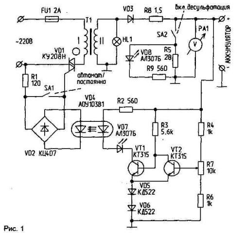

Vaysa 421 Жалоба Опубликовано: 11 января 2017 (изменено) Лет 15 назад собирал "Зарядно десульфатирующий автомат", с его помощью была продлена жизнь куче аккумуляторов. Кочевал из гаража в гараж по кооперативу, пока не затерся у кого то . Схема очень простая, вместо оптрона было установлено герконовое реле (принцип действия один и тот же). Сопротивление R8,1.5Ом нашел 150 ваттное и установил вместо ручки для переноски аппарата Изменено 11 января 2017 пользователем Vaysa 2 Поделиться сообщением Ссылка на сообщение Поделиться на других сайтах
