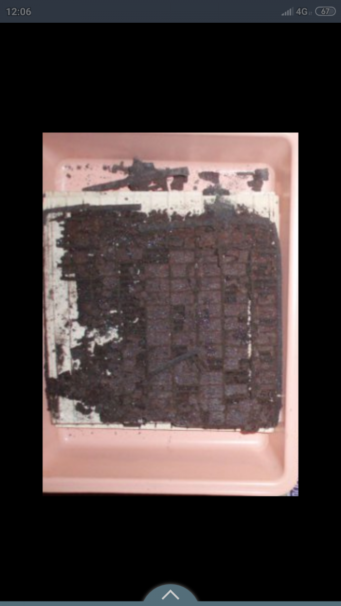

udaff 232 Жалоба Опубликовано: 24 июля 2019 (изменено) 11 часов назад, Antoha064 сказал: Вывод. 1.Батарею кипятить надо, иначе плотность не поднимается и не убирается сульфатация. 2. Малыми токами восстановление либо очень долгое, либо вообще быссмысленно Это просто оправдание для тех, кто не ездит.Это можно использовать в качестве единовременной меры, но не в коем случае это не должно стать теоремой на постоянку! Что даёт кипячение? Кроме перемешивания электролита во всех слоях и между пластинами ничего больше! Вот это и даёт временный эффект. Зато при кипячении выделяется атоммарный кислород, который приводит пластины в негодность. Нужно ездить. Либо заряжать, если машина простаивает. А не кипятить, это же не чайник... Изменено 24 июля 2019 пользователем udaff 1 Поделиться сообщением Ссылка на сообщение Поделиться на других сайтах

udaff 232 Жалоба Опубликовано: 24 июля 2019 (изменено) Проблема была изначально в эксплуатации авто.Машина просто стоит на сколько помню.Небольшое отступление.У меня был начальник когда то,он умер.Остался форд фокус жене.Машина стоит на стоянке неделями,она не ездила на ней.Решила поехать.Не заводится.Посоветовали купить другой акум.Купила.Машина стоит месяц.Не заводится.Что за хрень мне продали?Бракованый аккумулятор....Забирайте обратно...Поменяли неохотно...Через месяц снова не заводится....Вы что издеваетесь?У вас все аккумуляторы бракованные????На этот раз не поменяли.Но она прислушалась к тому,что ей говорят,стала ездить почаще.И бракованый акумулятор вдруг выздоровел!!! 1 час назад, Antoha064 сказал: Говоря языком химии это не кипение, а растворение сульфата с выделением газа. А можно на этом же языке химии,за счёт чего кипячение растворяет сульфаты????Почему любое автоматическое ЗУ сбавляет ток по мере заряда?Ведь если следовать логике выше,для растворения сульфатов этого делать не нужно!Нонсенс???Пчёлы против мёда?В роли окислителя металлов у нас всегда был кислород.Окись-это и есть соединение с кислородом.Это и есть химия.И этот кислород выделяется при "кипении".Когда акум стоит безработный,происходит расслоение электролита.То есть плотность в различных закоулках акума разная.Кипячение-бурление этот электролит перемешал.Плюс зарядка акума дала какой то эффект.В роли разовой меры сойдёт,но увлекаться не стОит.Можно тут ещё порассуждать,но проблема в том,что мнение у многих не такое как у меня,поэтому точка. Изменено 24 июля 2019 пользователем udaff 1 Поделиться сообщением Ссылка на сообщение Поделиться на других сайтах
