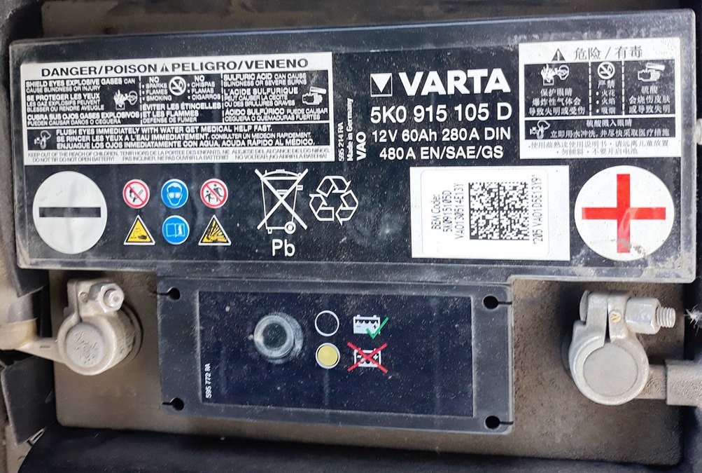

Кто то видел вживую надпись на нашем родном аккуме-каким напряжением его заряжать? Надпись типа "charging voltage 14.8-16.2V". На своем сорвал наклейку с пробок, чтобы долить воды, может над ними была надпись? Из тех наклеек что осталось нигде этих параметров нет. Если у кого осталась жива наклейка над пробками сфоткайте плиз... Аккум 5K0 915 105D

28.06.2019 в 22:24, Antoha064 сказал:
  • Thanks 1
