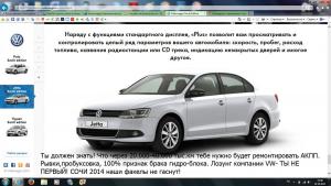

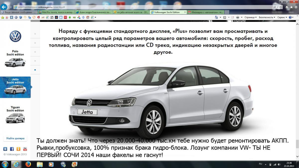

Это лично моя мой негативчик к VW и это лично моё мнение + несколько сот страниц форумов )))
