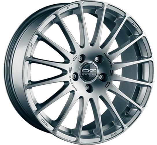

Если хочешь, ПОЛНОСТЬЮ вписаться в параметры, жертвуй видом колеса, выбор мал. А так, на ступицу 57мм ставится проставочное кольцо чтобы посадить диск с отверстием 75мм., а размер ЕТ=48 мало отличается от ЕТ=50. Всего 2мм. У меня вообще стоят диски ЕТ=35, и ничего, жив и здоров.
Смотри сюда:
OZ Racing SUPERTURISMO GT R16 ширина=7 PSD=5x112 ET=48 Посад.отверстие=75 цена=6240руб. .
Взято отсюда: http://www.sm-tyres.ru/shgdsfordsprd.as ... 0&MDID=204
Смотри сюда:
OZ Racing SUPERTURISMO GT R16 ширина=7 PSD=5x112 ET=48 Посад.отверстие=75 цена=6240руб. На ступицу 57мм ставится проставочное кольцо чтобы посадить диск с отверстием 75мм.

Чем не нравится ширина 7 дюймов? И чем мотивирован вылет именно 50, а не 48 мм?
Ширину диска не изменишь, и вылет кольцом не подправишь... :sunshine:

а помоему наша резина станет запросто на 7дюймовый по ширине диск.

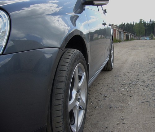

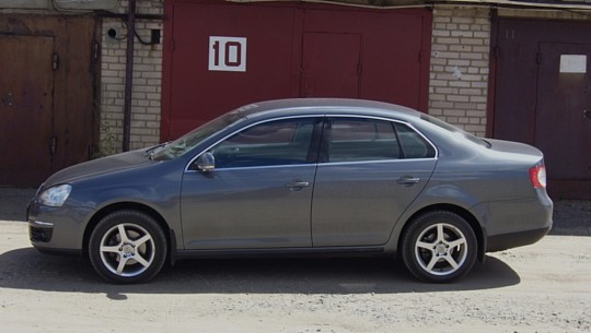

Дикие у вас официалы какие то. У меня стоит МАК ЕТ35 (вылет больше штатного на 15мм) и ширина 7.5. И никаких проблем. И резина ставится, и претензий со стороны дилера нет.
Вот эти диски. Ничего криминального.... Не хочу ничего навязывать, если кто так подумал, хозяин барин.
пока у тебя нет к нему претензий на гарантийную замену подшибников ступиц, и у диллера к тебе претензий нет, а вот если случится что, тогда уже непонятно, что они запоют))
Думаю, проблем не будет, т.к.: Диски куплены у самого дилера, после консультации с инженером по гарантии. Далее, через неделю после установки дисков во время ТО был заменен по гарантии какой то болт в рулевом управлении (жалобы на стук при покачивании руля). Так что, извиняйте, вопросов никаких. Почти все новые машины ФВ, встреченные мной в городе и за ним, с надписью как и у меня на рамке "Автохаус Атлант-М", ездят кто на МАКах, кто на Ронделл, кто на ОЗ. Все эти диски я видел у официалов. И уж повертьте, они далеко не все соответствуют штатным с точностью до милиметра.
