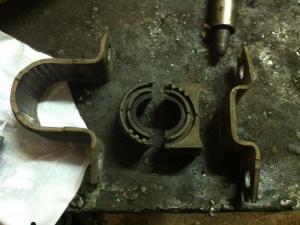

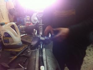

Замена втулок стабилизатора

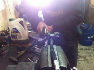

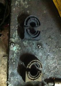

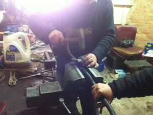

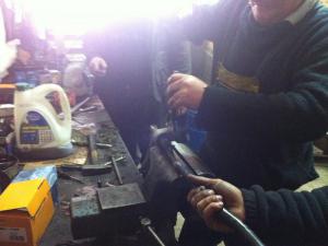

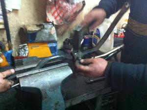

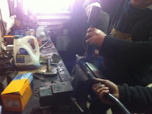

достал меня стук спереди справа при проезде даже мелких ямок, на перездах, по каменке и т.д .Методом тыка и ошибок добрался я сегодня до переднего стабилизатора. Всем известно что стаб идет в сборе и резинки не меняются, но это типа не меняются и отдавать 200 баксов за стаб я не был готов. Утром поехал на СТО (не к ОД). и с мастерами методом перебора, перечислили что поменяно спереди и решили поменять втулки стабилизатора(визуально и тактильно хрен определишь какие они, с выработкой или нет ). Сняв его с машины и рассупонив железную обойму мне вручили образец резинок (тулка состоит из 2-х частей) я шо сайгак поскакал на другой конец города на автобазар. Кинув SOS дружбану,пока я трясся в автобусе он прилетел на машине в условленное место забрал меня и дернули на рынок. Обойдя весь базар и нихрена не найдя, захожу в последний киоск даю образец и ОППАОППАПУЛЕЧКИ говорят шо есть такое. и достают два образца похожи, на одном (он в кульке) написано Б6, второй образец с ОПЕЛЯ 1:1 с моим. Беру 2 образца на всяк случай шоб не ездить по 2 раза на базар (сказал что не подходящий верну назад) помчал назад. А дальше фото )))post-2912-0-02477300-1363284007_thumb.jpegpost-2912-0-46955200-1363284032_thumb.jpg зубилом рассупониваем железную обойму на стабе, post-2912-0-23225300-1363284109_thumb.jpeg вот что имеем в середине, post-2912-0-60486300-1363284385_thumb.jpeg новый от ОПЕЛЯ и старый, post-2912-0-01613900-1363284451_thumb.jpeg ставим новую втулку,post-2912-0-55132900-1363284565_thumb.jpegpost-2912-0-65664900-1363284595_thumb.jpeg сжимаем чтобы вставить обратно гайки,post-2912-0-48070400-1363284706_thumb.jpegвставляем гайку, а потом на тисках завальцовываем. после сваркой поставали на каждом ухе с 2-ч сторон по точке а также прихватил гайку, потом на точиле подровняли.
Все, берем стаб, и идем ставить на машину.
Результат: по ямкам ничего не стучит, на жд перезде тоже. Завтра опробую на каменке.
Бюджет: 4 резинки -160 грн, работа 200.
Номера деталек : 13208047 - верхняя
13208048 - нижняя
Изменено пользователем MAD_MAX

Обоймы изначально прихватывались сваркой или для надёжности сам решил?
Давай номерки! На пакетиках наверняка есть наклейки. Пригодятся.
Изначально не было прихвачено, это сам, для перестраховки

ну шо, норм так, а оригинальные резинки выглядят как новые?
Вероятнее всего, там увеличивается в диаметре внутреннее отверстие, вот и появляется стук. На фото видно, что внутренний диаметр опелевских меньше, чем оригинала.
отож, так и есть
