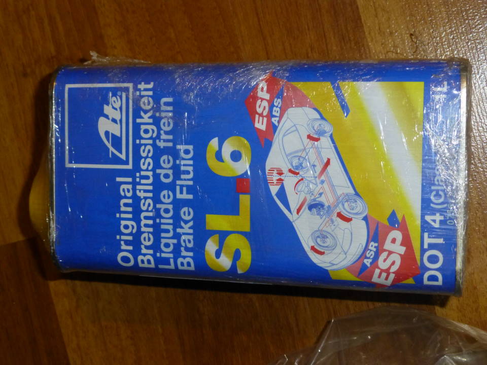

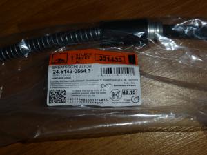

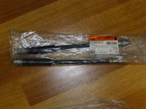

120 т.км проведена замена тормозных шлангов (83784902313 ATE задний, 24514305643 ATE передний) и тормозной жидкости "03990164022 ATE" (2016 год). Новые шланги конструктивно, отличаются от снятых.post-3895-0-61584600-1469617952_thumb.jpgpost-3895-0-79409400-1469617951_thumb.jpgpost-3895-0-34253100-1469617950_thumb.jpg
Тормозную жидкость менял два раза, первый когда поменял тормозную трубку, которую подпортил (1K1614723H VAG с правой стороны). Второй раз когда поменял тормозные шланги. Минус замены в салоне, залили похоже оригинал, а мою забрали себе. При второй замене видна разница АТЕ -светлая, оригинал - желтая.
Это ладно. С установкой проблем нет?
С передними нет. С задними, если есть возможность, купить ключ трещоточный. Сзади  ограниченное пространство, очень не удобно.
