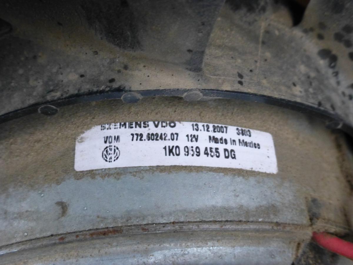

Обратил внимание, что после выключение зажигания, вентилятор радиатора включался на максимальные обороты. Проверил:
Адрес 01:  Электроника двигателя        Label: 06A-906-033-BGU.clb
   1 неисправность:
18359 - Вентилятор радиатора 2-V177
            P1951 - 007 - заедает/заклинен - Непостоянно
            Заказал  "родной" SIEMENS/VDO  A2C59511338
Но, заказ сняли, купил другой вентилятор    8EW351040391 BEHR-HELLA Наверно и лучше. SIEMENS/VDO производство Мексика, а BEHR-HELLA - Германия

А, где ошибки смотрел? Я "Васей".  На форуме встречал, В-2 отвечает за обдув радиатора климат-контроля, неисправность В-2 приводит к преждевременному выходу компрессора (может и не так, но не стал проверять).
Оставь машину работать, открой капот и при прогреве до 90гр., видно - два, одновременно, начинают на маленькой скорости вращаться или один. Не факт, что вышел из строя В-2, в В-1 встроен блок управления и встречал сообщения, что  его ремонтировали, так как он управляет и В-2.

Не должен греться, в июне был в Краснодаре, так там ниже 30 градусов температура не опускалась, а в основном 36-39 градусов (двигатель не грелся). Посмотри  у нас, либо на гольфе была тема, что забивается пухом соты радиаторов, кондиционера и двигателя. Снаружи  не как не видно.

Судя по форуму, продувка не чего не дает, только разборка, так два радиатора состыкованы и между ними всё набивается.
