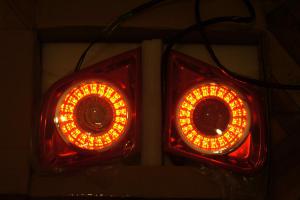

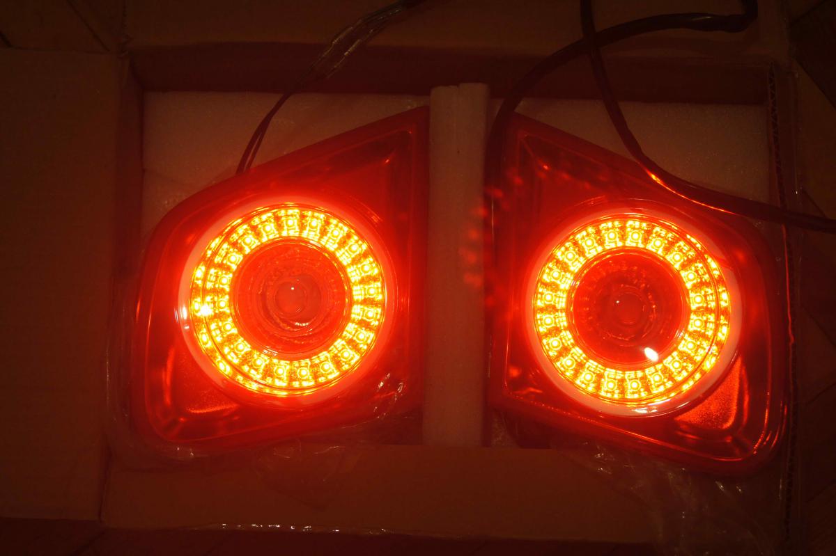

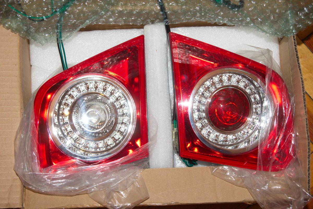

Задние фонарики по вкусной цене... Там получается и габарит и поворот???
Как придут, сделаю отчет. С Китая до России идут 1-3 дня и 20-40 дней по России, пока жду.
Сегодня получил. Сразу проверил. Нет там поворота :zakumar: , только габариты и стоп сигнал. На фотографии получается немного с желтоватым оттенком, визуально красный свет.

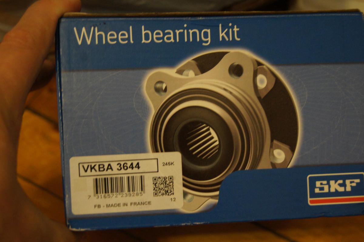

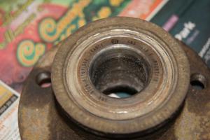

Съездил в славный город Краснодар туда и обратно 6 т.км. Два года я обращался, в оф. дилеру г.Архангельск, по поводу стуков на мелких неровностях, с правой стороны, спереди, найти не могли.
Попросил в Краснодаре "VW Юг авто" проверить подвеску. Приговорили, с правой стороны, задний и передний салент-блоки - заменили их, и пропали стуки. Оказалось, что центральная часть оторвалась от металлической втулки. Передние (lemforder 29916  01 009  произ. Китай) аналог № 1К0 407 182 купил в экзисте. Заодно заменили и ступицу заднюю.
Купил. что было в наличии SKF VKBA 3644 произ. Франция   post-3895-0-85504300-1390586827_thumb.jpg
В оригинале была установлена SNR XTGB 41161 SO2 Франция post-3895-0-29345000-1390587110_thumb.jpg
Поменял и левую ступицу (на пробеге 100 т.км., самостоятельно), установил SKF.
Во всех ступицах, что оригинальные, что SKF - подшипники SNR!!!
