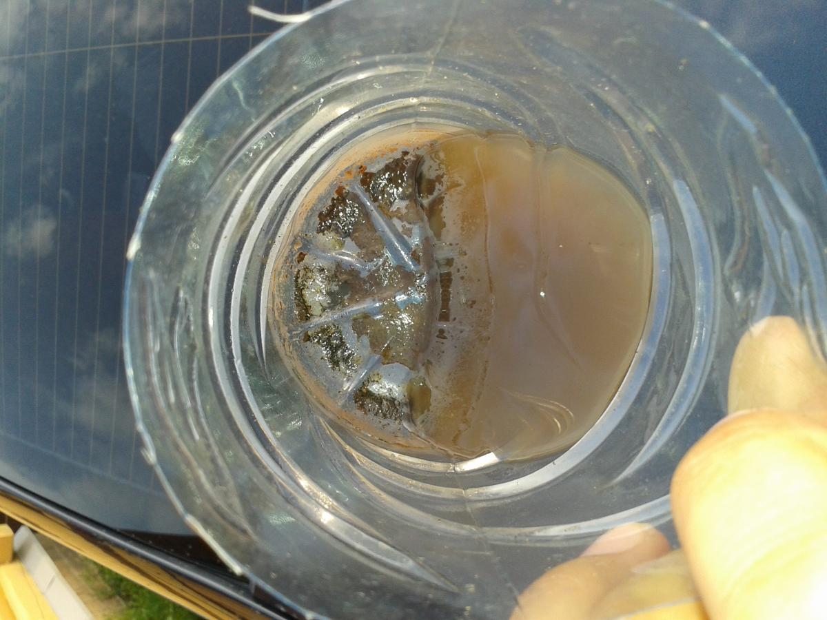

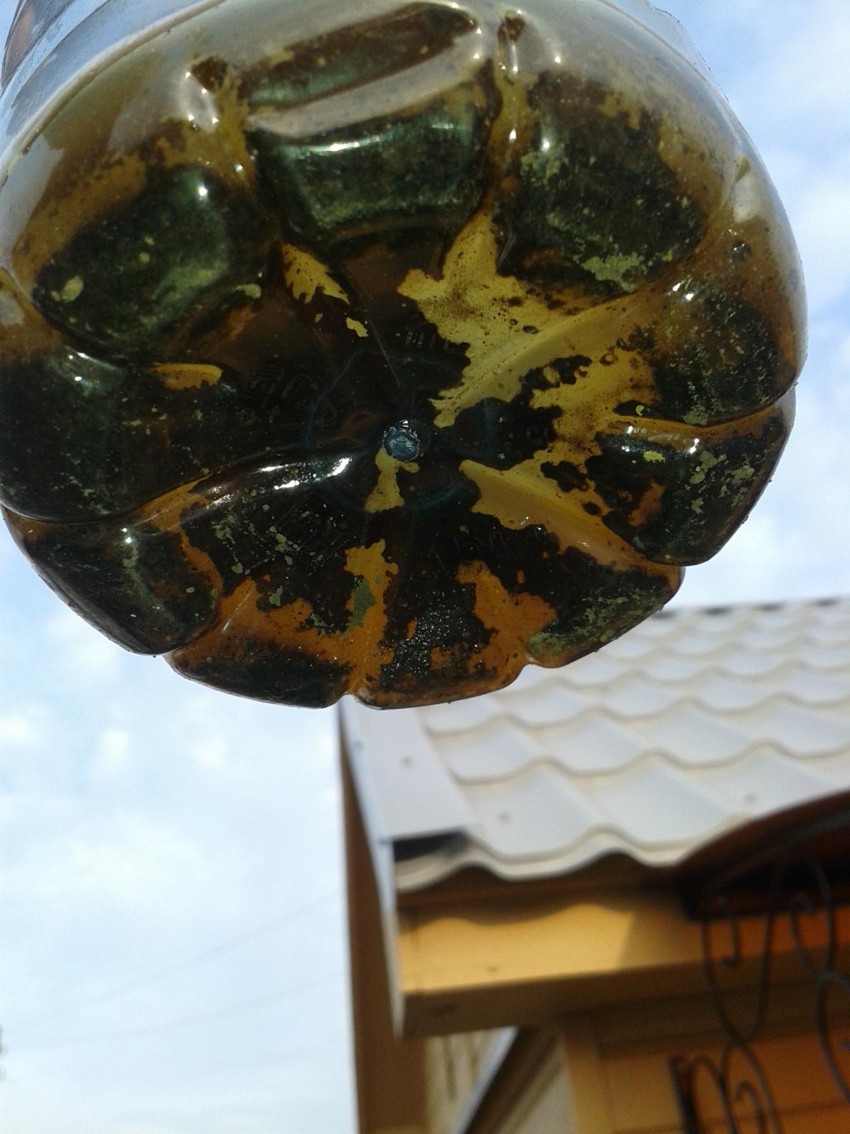

красный цвет-фероцент.  это присадка губительная для движка. 92-й в помощь бензин.
ЗЫ отбрось стереотипы по поводу 95-го, а дальше тебе решать.

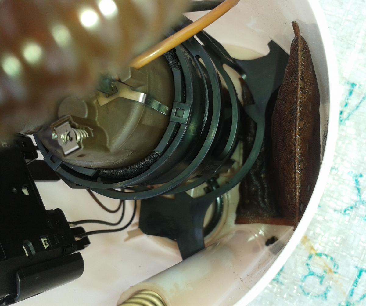

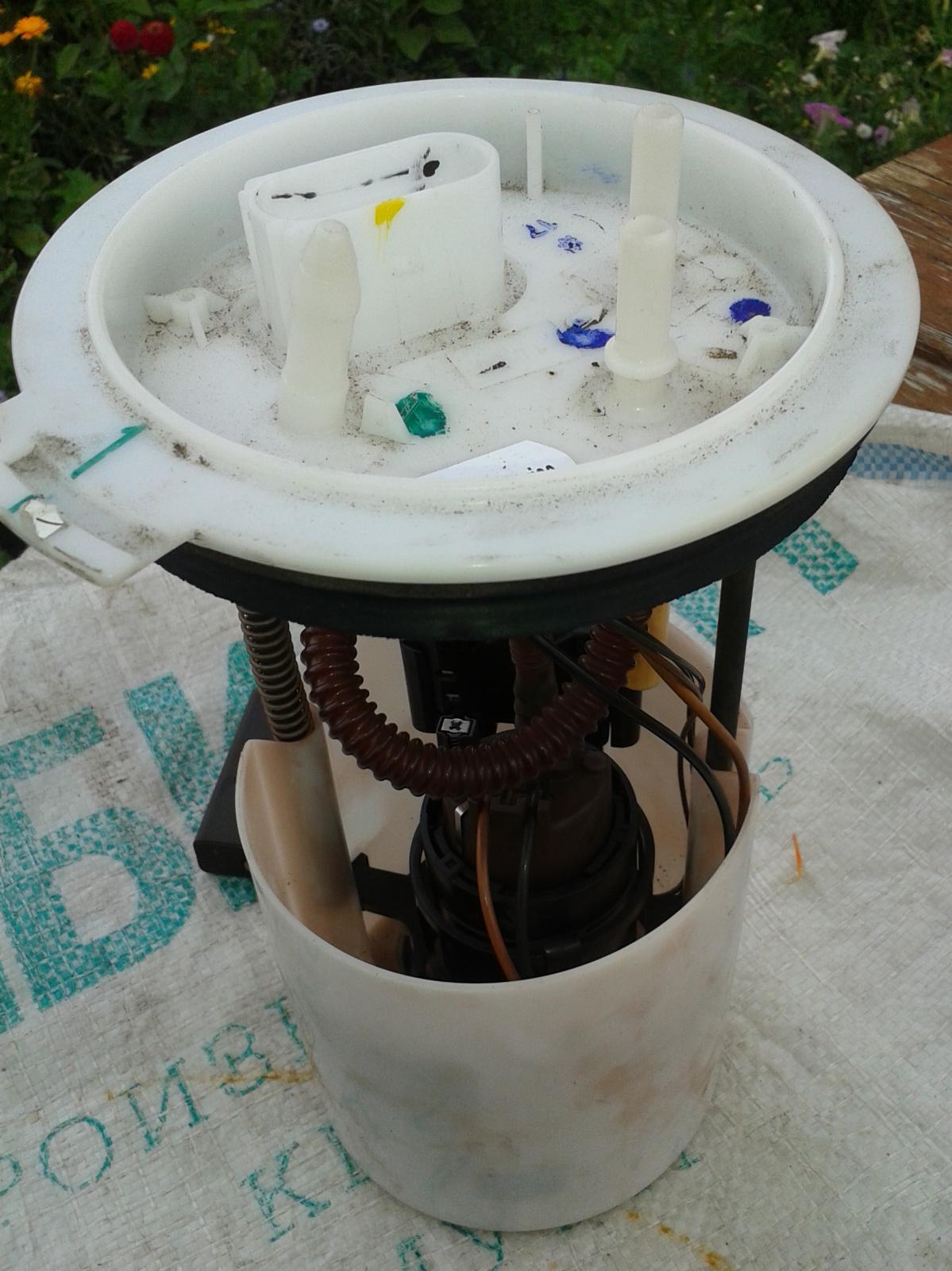

на 92 езжу тыс 10 уже, заправляюсь на одной и той же заправе, походу бадяжат или бензин х.. Когда снимал б\насос, форумчане писали,что нужно стравливать давление с черной подающей, у меня ни капли бенза оттуда не стекло...правда у меня другой б\насос но принцип тотже (может давления в системе мало).. хотел разобрать насос, не зная как это делать, экспериментировать не стал. почистил только сетку зуб.щеткой, вот результат...После чистки как-то лучше стал работать и тише и шустрее,, но с заводкой проблема не ушла, ищу как разобрать б\н если это возможно,..может кто разбирал?

Все собрал, почистил бензонасос, кстати был не очень грязный, обратный клапан держит, поменял топливный фильтр и свечи, буду тестить.

По идее если сетка сильно засрана, то насос всегда не будет создавать необходимое давление. Независимо от температуры за бортом.
