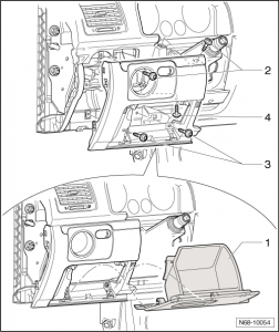

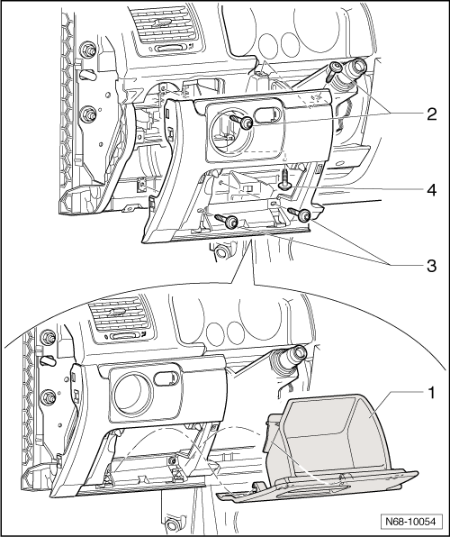

Robinzon 6 Жалоба Опубликовано: 26 октября 2016 Стартер не риагирует при повороте ключа, хочу проверить релюшку, которая за водительским бардачком. Подскажите как он снимается, верхние ограничители его я вытащил из пазов, а с низу не пойму как его отстегнуть. Поделиться сообщением Ссылка на сообщение Поделиться на других сайтах
Tochila 13 Жалоба Опубликовано: 27 октября 2016 Стартер не риагирует при повороте ключа, хочу проверить релюшку, которая за водительским бардачком. Подскажите как он снимается, верхние ограничители его я вытащил из пазов, а с низу не пойму как его отстегнуть. Просто дергай на себя весь ящичек... Поделиться сообщением Ссылка на сообщение Поделиться на других сайтах
aas 85 Жалоба Опубликовано: 27 октября 2016 @Robinzon, Поделиться сообщением Ссылка на сообщение Поделиться на других сайтах
Robinzon 6 Жалоба Опубликовано: 29 октября 2016 Спасибо! Ящик, снял, но дело не в реле, менял местами 460-ые реле(левую на право поставил и правую на лево).Массу на движок кидал отдельно. Проверю ещё предохранители те , что под капотом, если не в них дело, то буду пробывать добраться до стартера. Поделиться сообщением Ссылка на сообщение Поделиться на других сайтах
