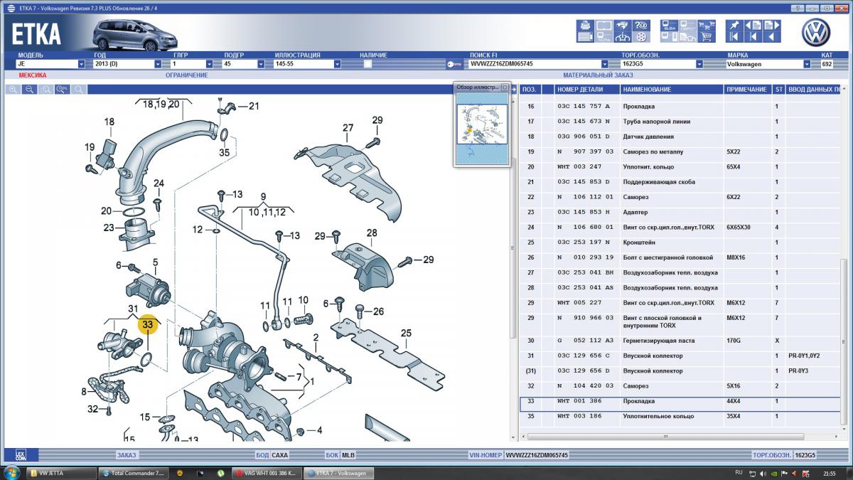

После первого посещения ОД прошел месяц, накатано около 1000 км. Опять все запотело, видны следы нескольких свежих капель масла. Сегодня созвонился с ОД, сказали приезжать. Посмотрели, признали гарантийным случаем. Под замену какая-то прокладка, я так понимаю они имели ввиду уплотнительное кольцо. На складе не оказалось, заказали, жду звонка ОД... По результату потом отпишусь.

Если не ошибаюсь, то это именно та самая прокладка, цена в экзисте - 140 р. На крайняк сам закажу, куплю и привезу ОД, пусть меняют.
