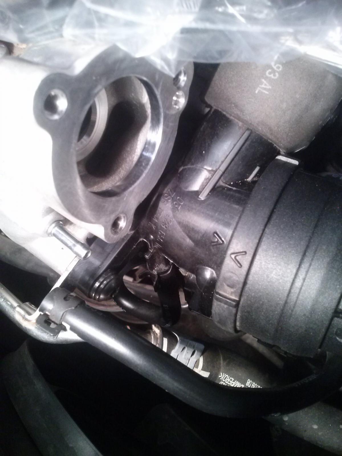

Заметил запотевание масла на турбине после 10000 км, причина банальная - перелил масло, причем сам по глупости (перед покупкой говорили , что масло жрет, ну я чаще проверял уровень масла, иногда наверное не все масло сливалось в поддон, думал жрет, по чуть-чуть подливал. В итоге как то проверил , а там уровень под самый максимум, вот создал сам себе гем.).
Если кто по гарантии не смог поменять кольцо уплотнительное на турбине, можно самому безболезненно провести эту процедуру.
1. Для начало надо уровень масла проверить, он должен быть не более 3/4 сетчатой метки (мое личное субъективное мнение)
2. Кто не хочет заморачиваться со снятием воздушного фильтра и воздухозаборником, можно не снимать, но если снимите, то будет удобней

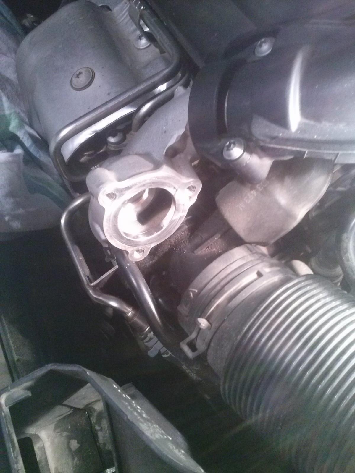

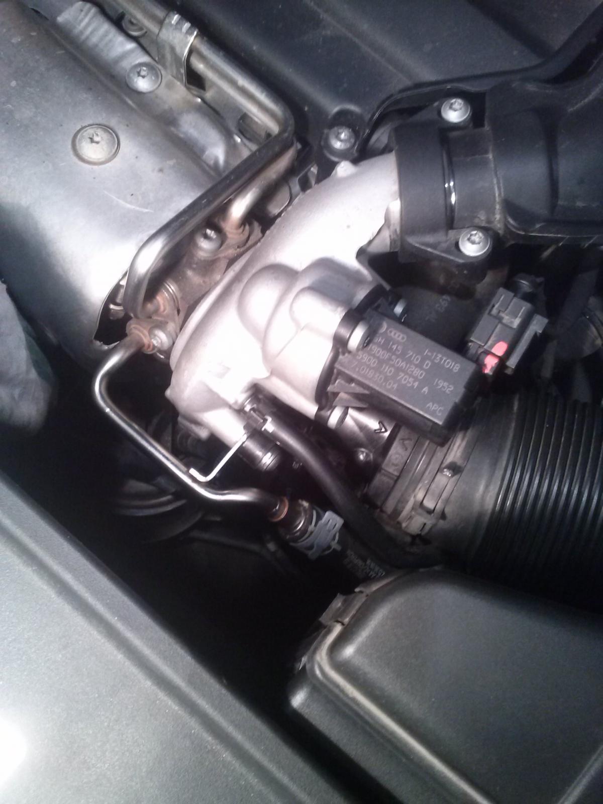

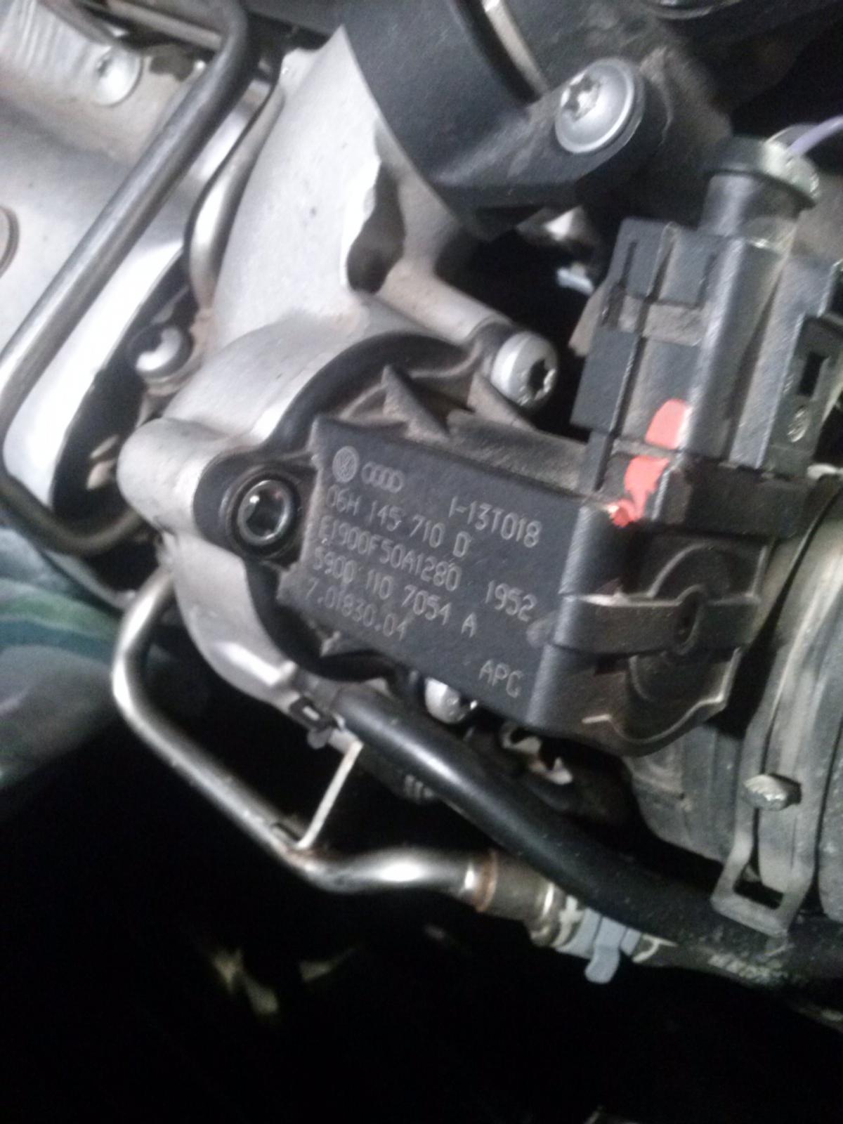

3. Откручиваем три болта на датчике к турбине и вынимаем его, электрический разъем я не снимал.

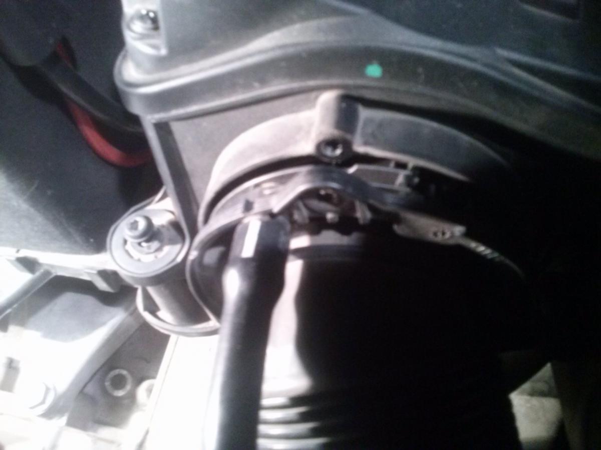

4. Окручиваем три самореза , которые крепят гофру к корпусу воздушного фильтра.
5. Сжимаем плоскогубцами хомут на гофре со стороны турбины, потом отводим гофру в сторону со стороны воздушного фильтра и пробуем стаскивать ее с пластмассового переходника, который крепится к турбине.

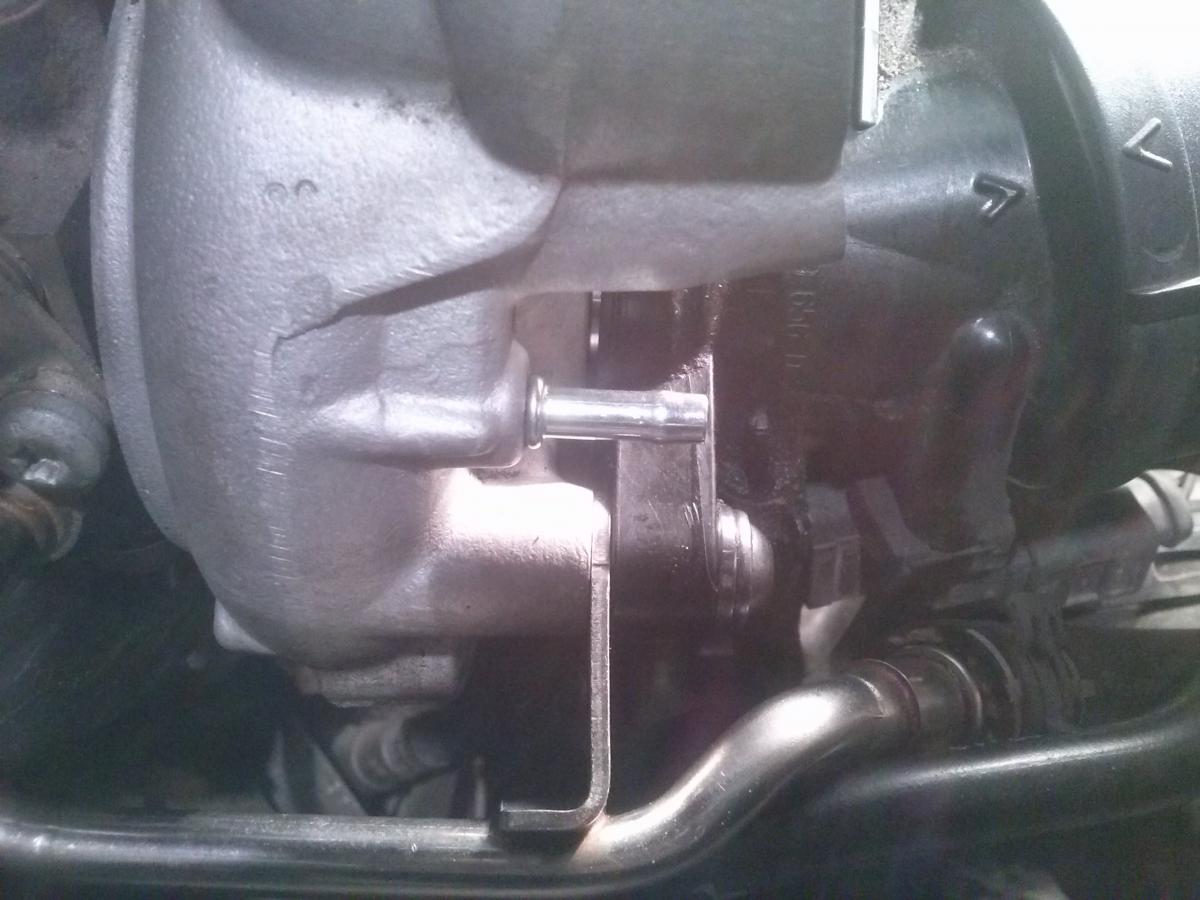

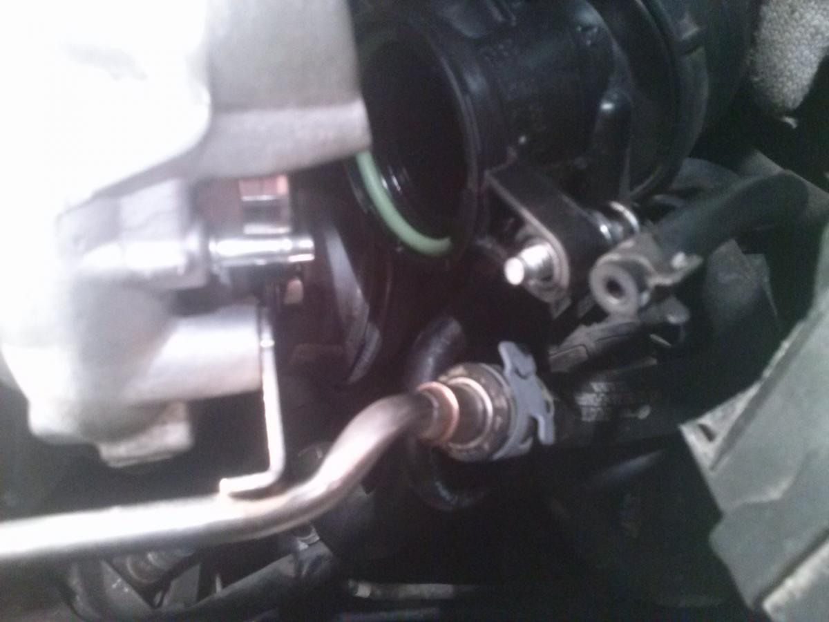

6. Откручиваем два болта, крепящих пластмассовый переходник к турбине, предварительно сняв тонкий шланг системы картерных газов, на фото видно.

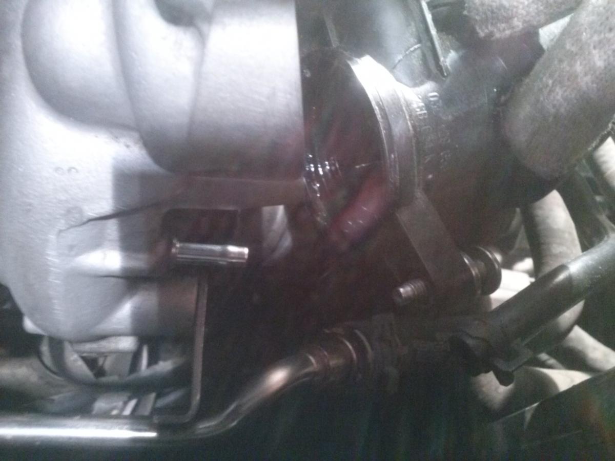

7. Вытаскиваем старое кольцо, все протираем и вставляем новое. Визуально - новое кольцо чуть толще старого
8. Надеваем пластиковый патрубок на улитку и прикручиваем. Вообще это слабое место, как я понял, прикрутил плотно , а она на кольце все равно люфтит.
9. Все остальное в обратной последовательности
10 При наличие всех звездочек , отверток ()коротких и длинных) у меня для первого раза заняло где то час. с учетом , что я все тщательно протирал. Думаю, второй раз можно за пол часа все сделать.
11. Датчик когда снимал в пакет обернул, больно нежный.
