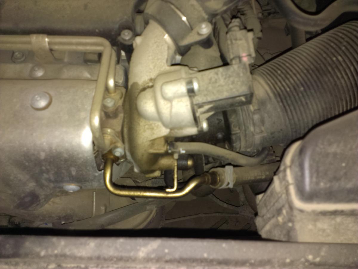

Сегодня обнаружил турбину в масле, смотрим фото. На след. неделе записан к ОД для ТО2. Гарантия на авто закончиться через 7 дней. Вопрос к знатокам:
1. Слышал, что турбина не ремонтно пригодна, должен ли ОД заменить турбину по гарантии?
2. В районе ремней на стыке боковой крышки двигателя снизу давит масло, было ли у кого нибудь что то подобное? гарантийный ремонт?
P.S. Машине почти 2 года и пробег 20200 км, а уже такие проблемы.(((
@Денис86, по турбине, если прочтешь тему от начала то все поймешь: у тебя был перелив масла, это нестрашно, можно поменять кольцо, но это не принципиально.
по крышке позвони еще раз и озвучь проблему ОД, все поменяют по гарантии.
