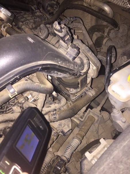

Потение масла (обильное) где патрубок от воздушного фильтра к турбонагнетателю

потеет тут,в чем проблема?
соединение патрубка и дросселя
Изменено пользователем puzanov
1) потение масла (не подтекание) не является неисправностью.
2) Избыток масла в двигателе через турбину летит в дроссель.
Выход:
1) подтянуть крепление/заменить прокладку
2) уровень масла держать по средине В.
Если не помогает ... то неисправность турбины.
