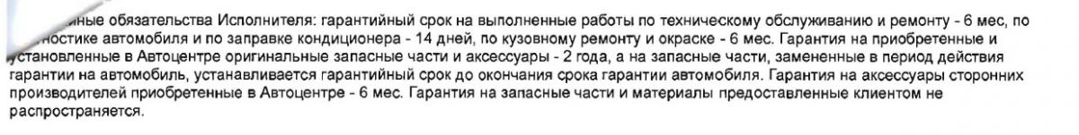

Денис86 4 Жалоба Опубликовано: 10 июля 2015 @Денис86, "общие" правила у ОД обязательства.jpg Я правильно понял, что после замены уплотнительного кольца ОД даёт гарантию 2 года не зависимо на то, что гарантия общая заканчивается? Завтра поеду на третий осмотр давления масла в районе ремней, утверждают мне, что потение это норма! На мой вопрос предоставить официальный документ подтверждающий это, не дают, показывает переписку между ОД и головной компанией))) Я им говорю, что это филькина грамота, а они умные лица состряпали. Буду претензию писать, благо есть опыт. Поделиться сообщением Ссылка на сообщение Поделиться на других сайтах
IslandSky 1 029 Жалоба Опубликовано: 11 июля 2015 Сомневаюсь, что после замены кольца они дадут гарантию два года на него... Поделиться сообщением Ссылка на сообщение Поделиться на других сайтах
