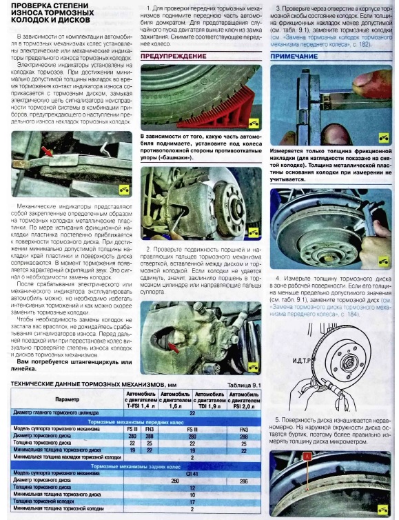

@WhiteNik72,Производители, видимо, специально крепят проводок "раньше времени". В инструкции определена минимальная толщина накладок - 2мм. Т.е. противоскрипная пластина к этому моменту должна начать "скрести" по тормозному диску.
Так что тысяч 30 можно ещё проехать. Однако не стоит забывать, что на диске тоже появляется выработка. Считаю, что для первого комплекта колодок и диска смело можно ездить дальше. Если же это второй комплект колодок на старом диске, то здесь нужно посмотреть степень износа самого диска. В общем читайте книжки, в них всё расписано :umnik:

да надо оторвать провод от колодки (чтобы фишку не трогать) и закоротить проводок. все. пиктограмма погаснет, только нужно помнить о колодках.
