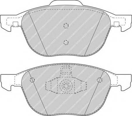

а как определил что это лепестки ослабли? что-то я сомневаюсь, такого еще не встречал -раз, у других и без лепестков не стучит это два. Ну а если это и правда лепестки - разогнуть и всего делов
хороший вопрос))) Как минимум центральный лепесток отгибается пальцем, легко защелкивается и самостоятельно отщелкивается. Как более точно диагностировать источник проблемы?
Утром сфоткал на телефон супорта с колодками. суппорт FS III, колодка ferodo. В сервисной книжке нашел цифро-буквенное сочетание 1ZM и подозреваю, что это и есть PR-код тормозов.
Остаточная толщина колодок неделю назад была 19мм с копейками. Колодки отбегали 42тысячи за 5 лет.
еще я вспомнил, что на новой машине у меня при каждом нажатии на тормоз происходил однократный щелчок, который со временем исчез.
Толщина колодок у нас 19.5 мм. Остаток за 42 тык никак не может быть 19 мм.

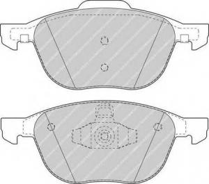

Не хилый зазор между диском и колодкой
Сфоткать штангенциркуль?
Всмысле зазор? Имеется ввиду скос на колодке?
типа такого
Виноват. Ошибся. Исправляюсь.
Канцелярская линейка только что намеряла 16мм. Тогда получается 19 мм это толщина диска в области трения.
Удивительный износ: за 42 тык всего 3-4 мм износа или 30%. По трассе в основном?
