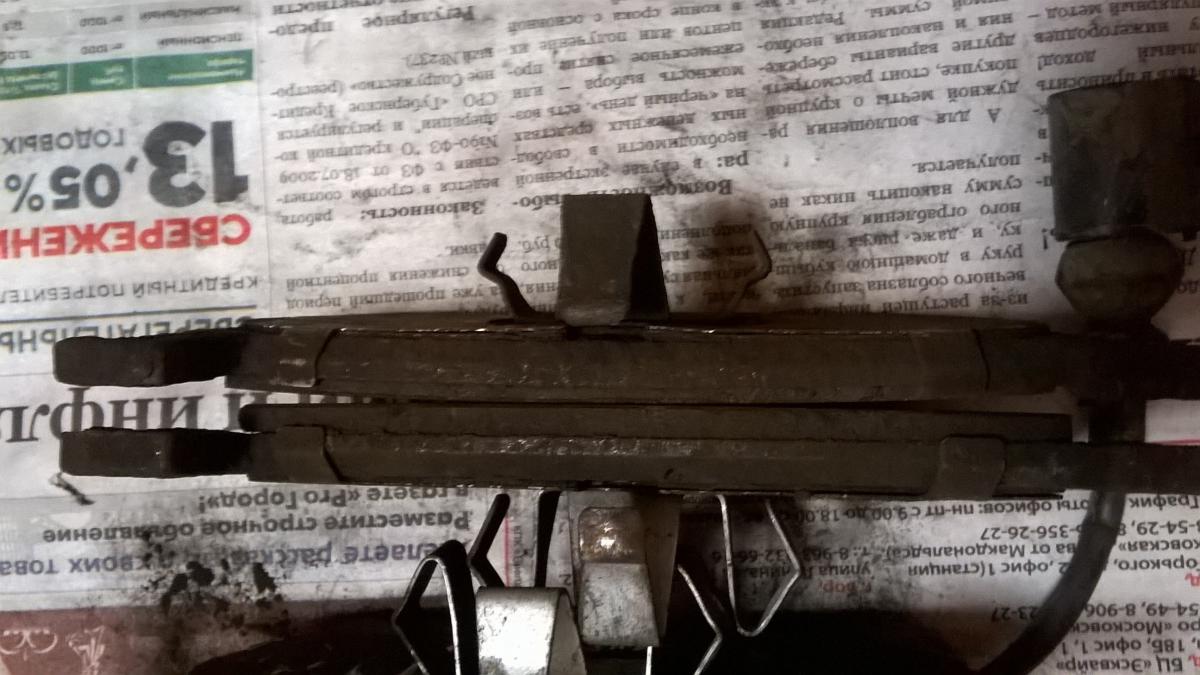

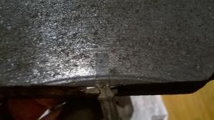

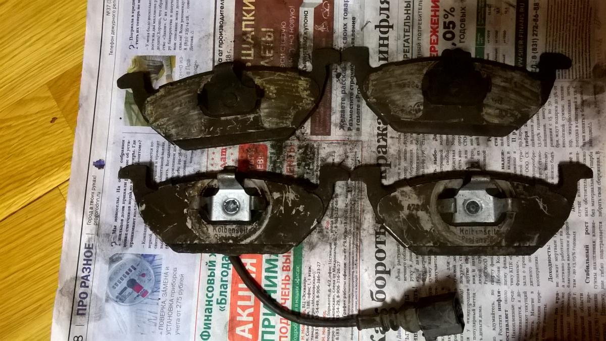

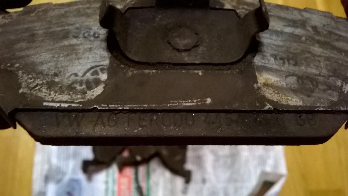

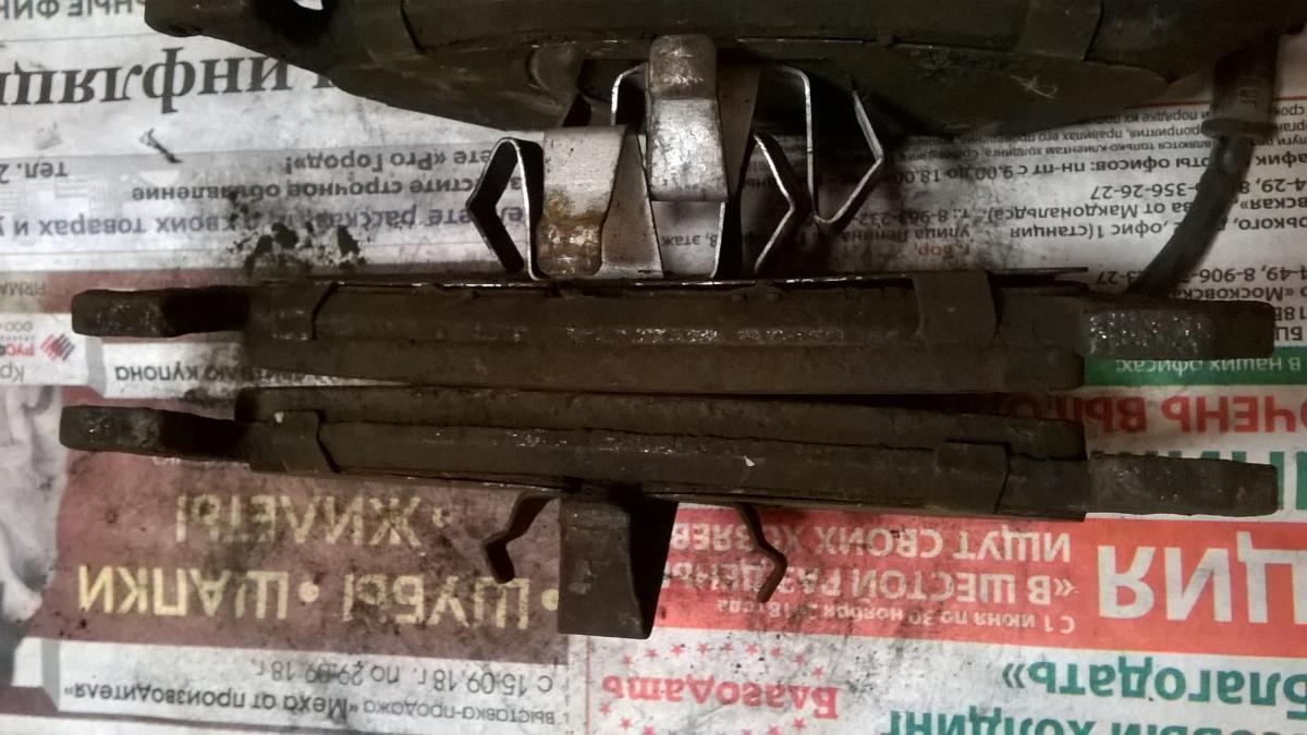

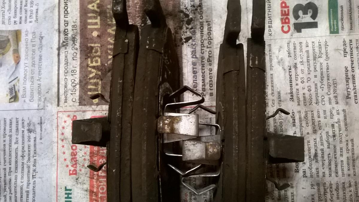

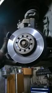

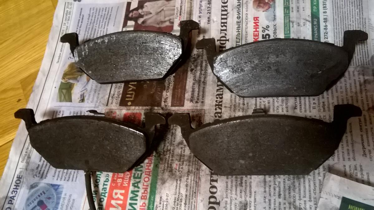

Dimmik 313 Жалоба Опубликовано: 6 ноября 2018 (изменено) Недаром весной я обратил внимание на сильный износ правой внешней накладки: при перебросе колёс лето>зима остаток на ней не более 2 мм. Тянуть не стал: сегодня съездил в сервис на замену. Пробег без малого 60000 км - в принципе, для передних колодок нормально. Наблюдения и выводы: 1. Колодки ОЕМ 1K0698051A безумно пылят, при этом бережно относятся к диску. К эффективности торможения претензий нет: даже с остатком 2-4 мм тормоза очень цепкие. 2. За 5 зим благодаря реагентам на дисках образуется окалина: почистили и диски как новые! Еще пару комплектов колодок отбегают. 3. Направляющие сУппорта четко под шестигранник 7. Зачем их откручивают Torx-45 совсем не ясно: это можно, но вредно как для направляющих, так и для самого Torx. 4. Из-за высокой температуры на направляющих остается резина с втулок и мешает их свободному перемещению. Как результат, внешняя колодка не растормаживается и быстрее изнашивается, что у меня и получилось. 5. Сами направляющие смазывать не принято, но как показывает практика, их все-таки лучше смазать специальной смазкой для направляющих. 6. Колодки износились неравномерно, но меняем по состоянию самой износившейся. Если бы не преждевременный износ правой внешней, то можно было бы смело откатать еще 15000-20000 км. А лампочка так и не засияла, т.к. именно внутренняя левая колодка износилась менее всех: остаток минимум 5 мм и проводки еще целые. Вывод простой: ориентироваться на датчик не стоит - проверка остатка всех накладок каждую замену шин/колес обязательна. 7. Поставил Sangsin Hagen GP2025 из керамики. Надеюсь, пыли будет минимум. К эффективности торможения претензий нет: привык за пару-тройку торможений. Изменено 6 ноября 2018 пользователем Dimmik Поделиться сообщением Ссылка на сообщение Поделиться на других сайтах
teymur88 351 Жалоба Опубликовано: 7 ноября 2018 2. За 5 зим благодаря реагентам на дисках образуется окалина: почистили и диски как новые! А как почистили диски? И есть фото резиновый втулок? Поделиться сообщением Ссылка на сообщение Поделиться на других сайтах
gigagertz 101 Жалоба Опубликовано: 7 ноября 2018 (изменено) Блин, 60 тысяч и еще можно ездить) у меня колодки умирают через 30 тысяч, диски меняю каждые 60. И так было всегда на всех машинах. А вот то что одна колодка стерлась больше, как показывает практика все равно прогрессировать будет именно эта колодка и после статей выше думаю надо менять резиновые втулки направляющих. Ты смотрел наколько там ребра еще сохранились? Изменено 7 ноября 2018 пользователем gigagertz Поделиться сообщением Ссылка на сообщение Поделиться на других сайтах
Dimmik 313 Жалоба Опубликовано: 7 ноября 2018 (изменено) teymur88, мастер взял что-то типа монтажки и просто срезал этот буртик по кругу. Он легко отколупывается. Втулки рабочие абсолютно: ребра на месте. Направляющие смазали именно с целью предотвращения их подклинивания. Мастер опытный: много машин переделал на своем веку. По его словам, направляющие не мажут, но очень это рекомендуется. Посмотрим как это работает. Изменено 7 ноября 2018 пользователем Dimmik Поделиться сообщением Ссылка на сообщение Поделиться на других сайтах

Petroveech 542 Жалоба Опубликовано: 7 ноября 2018 Вопрос к знатокам. Месяц назад поменял колодки. Теперь при движении задним ходом в момент нажатия на педаль тормоза раздается одиночный стук. Это колодки в суппортах стучат?Это не правильно установил колодки с правой стороны! Уже проходил это, надо поменять внешнюю и внутреннюю местами.Можно это увидеть если стоят литые диски, на колодках разные по длине подпружининые пластины, сравни их с левой и правой стороны машины. Поделиться сообщением Ссылка на сообщение Поделиться на других сайтах
