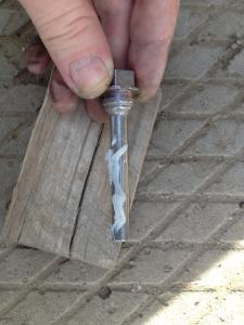

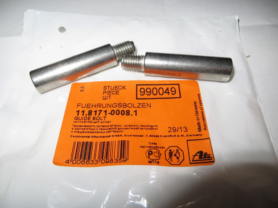

открытого типа:
закрытого типа:

Хм, у меня открытого типа получается, всегда думал это закрытые)
@Sancheg, на Джетте 5 с 1.6BSE и на Пассате с 1.8 передние направляющие открытого типа, зад закрытого типа.
