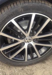

Петрович, дай фотку что ли, что там можно через литой диск разглядеть... Я вот тоже не пойму, как можно колодки перепутать. У тебя на джетте тормозная система была АТЕ или TRW?

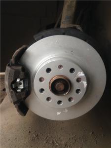

@Sancheg, какая была система не помню, а вот фото установленной колодки осталось :-)
При установке перепутал внутреннюю колодку правого суппорта с внешней левого суппорта! Сейчас сам удивляюсь ))))
Почему-то думал, что колодки у Джетта 5 и 6 схожи, кроме размера!
@Petroveech, у тебя другая тормозная система, как на Дж6 с 1.6 (TRW). У нас на 1.4 ТСИ  тормозная система   ATE, другие суппорта и колодки, поэтому перепутать невозможно.
Спасибо за информацию, теперь буду знать!
