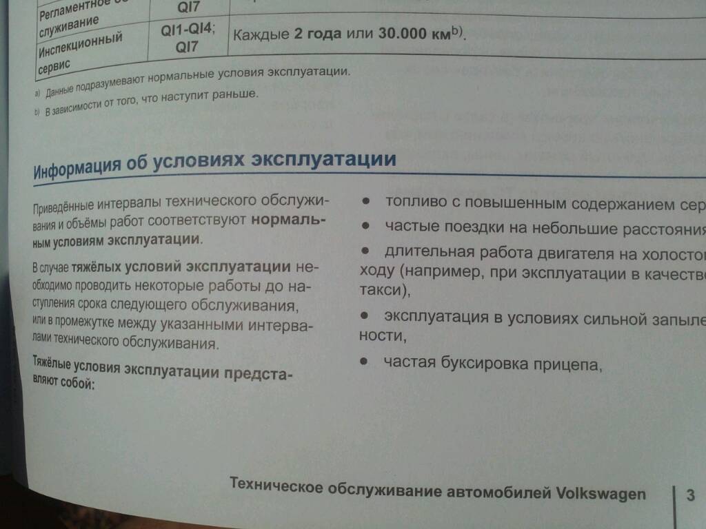

Жаль тут про ILSAC и API никто не загоняется
И что такое DEXOS понятия не имеют. :xixixi:
Страницы 3 и 4 сервисной книжки. Я об этом раньше говорил, но перепутал книжку с инструкцией

На днях проверял масло по капельной пробой. После замены проехал 6500. Так вот по тесту масло еще очень чистое и без механических примесей. Думаю,на лонг лайфе можно спокойно ездить и 15000.
@DmitriyChekin,Да можно, но не всегда,  бы вают исключения. Москва,зима, средняя скорость около 20, езда только до работы и обратно (5-7 км), бензин самый дешевый с заправки "Ликойл" или "Раснефть".Не думаю что масло и 7К выживет.
Капельная проба не показывает TBN, а у малозальников он и так низкй.

Можно на любой непаленой синтетике ездить 15 000)) согласно рекомендациям завода - изготовителя.

Ага, если у Вы укладываетесь  в  среднестатистические нормы. Но всегда существуют люди которые эксплатируют авто не как все.
На оилклабе есть сборник анализов отработанного масла, можно посмотреть их, там к сожалению не каждое масло в TSI и 10К по городу отъезжает.
