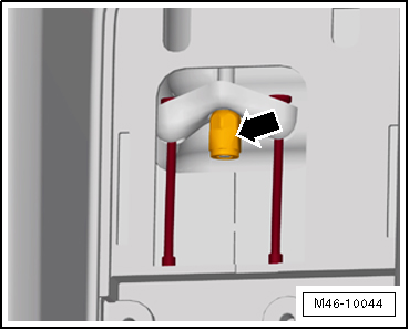

Кажется, нашёл.
Информация из Еlsa
Регулировка стояночного тормоза дисковых тормозов Bosch
  Указание
Регулировка необходима только после замены тросов, суппорта и тормозных дисков.
Выполнить следующее:
Регулировка
Поднять автомобиль.
С усилием нажать педаль тормоза минимум три раза.
Включить-выключить стояночный тормоз не менее 3 раз. Выключить стояночный тормоз.
Ниже первого фиксированного зуба фиксатора рычаг стояночного тормоза должен самостоятельно возвращаться в исходное, отпущенное положение.
l Рычаг стояночного тормоза отпущен.
Автомобили с центральной консолью Highline
Открыть крышку заднего вещевого отсека.
Извлечь коврик из вещевого отсека.
Автомобили с центральной консолью исполнения Basis
Извлечь коврик из заднего вещевого отсека.
Продолжение описания для обоих автомобилей

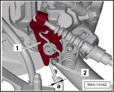

Накручивать регулировочную гайку -стрелка- до тех пор...
... ...пока рычаг -1- на суппорте не приблизится к упору -2-.
Сумма расстояний -a- между рычагом -1- и упором -2- на левом и правом суппортах должна быть ≤ 1,5 мм.
Убедиться, что оба колеса проворачиваются свободно.
После этого, благодаря механизму автоматической настройки задних тормозов, дополнительная регулировка стояночного тормоза не требуется.
