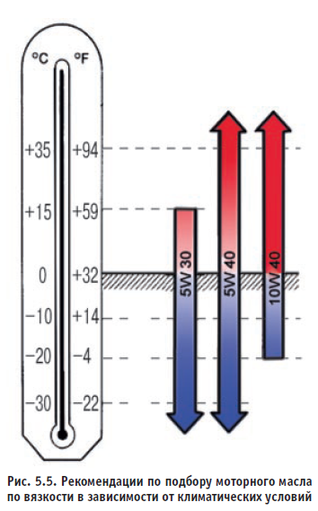

насколько эта картинка соответствует действительности интересно?
это че получается, на 5W-30 уже летом нельзя катать?
А у нас на юге летом 35-40 в тени ,вообще только пешком с холодильником пива в рюкзаке...
Это картинка какая - то неправильная. Посмотри на сайтах производителей масел.

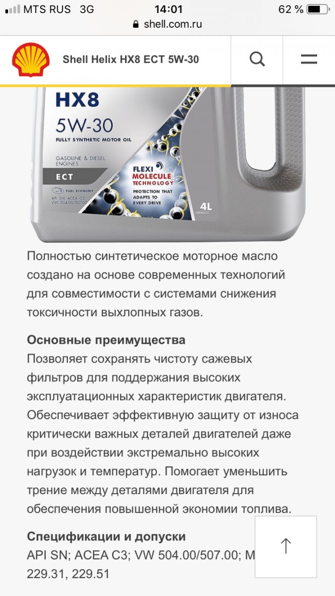

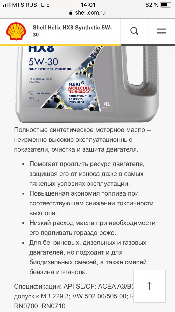

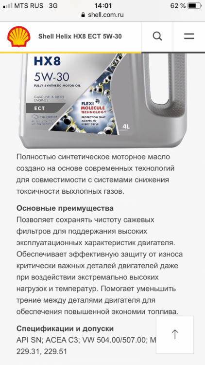

gigagertz, если ты хочешь отмыть мотор, то покупай что-нибудь недорогое типа Shell HX7 5w30 и делай две замены на 1500 км. Или хотя бы один раз так откатай. Потом меняй масло С3 каждые 7500 км и отложений будет значительно меньше.
Hx7 или hx8 5w30 a3b4?
29 минут назад, Sigizmundich сказал:
Да. Также подходит и НХ7 10w40.
Не надо зацикливаться на таких картинках. Но общая тенденция такая: чем жарче климат, тем гуще масло желательно лить. То есть на югах предпочтительно лить 40-ку.
53 минуты назад, Dimmik сказал:
Ну вроде логично) но я тут еще наткнулся на информацию, что сороковка лучше держит маслянный клин, соответсвенно меньше износ пар трения. Машина изначально каталась с 5w-30, а выходит 5w-40 было предпочтительнее даже без югов
Изменено пользователем gigagertz
С одной стороны, толще пленка - лучше защита, но с другой - гуще масло - выше температура деталей. То есть зазоры не меняются, а масло жиже или гуще. Что получается в реальности, если объяснить примитивно. Для заполнения зазора нужна вязкость N, а мы залили масло с вязкостью N+1. При этом повышается температура деталей и вязкость второго масла приближается к необходимому оптимуму N. В реальной работе мотора 30-ки и 40-ки работают примерно одинаково. Но в особых случаях могут пойти задиры: в 2008 году ЗР написали статью, почему у них задрало цилиндры на движке 2108 на масле 5w50.
