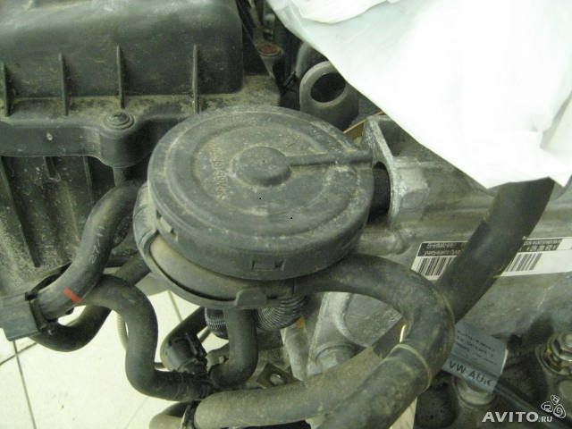

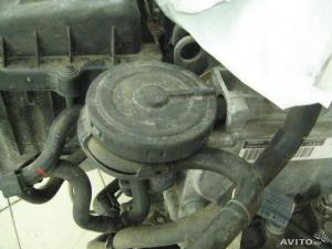

Можно фото сего девайса?

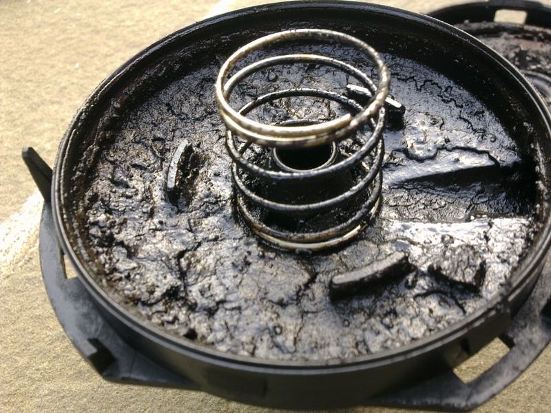

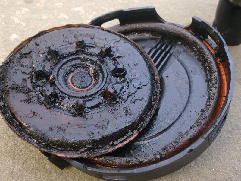

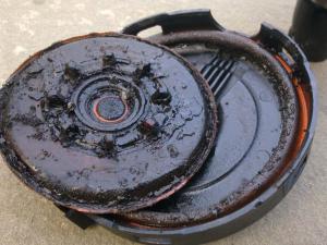

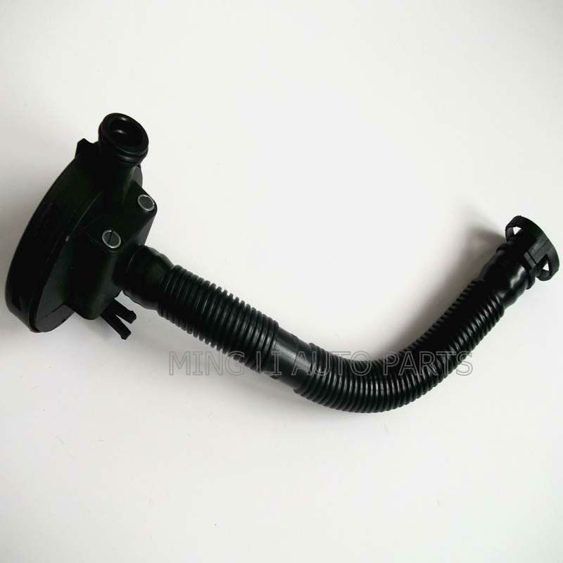

Для проверки исправности мембранного клапана регулятора PCV (он же пластиковый круглый "грибок", подсоединенный входом к крышке ГРМ чуть дальше маслозаливной горловины) - в лучшем случае придется его снять, в худшем - разобрать.
Если закрыть пальцем входное отверстие на грибке, а через выходную гибкую трубку решится высосать воздух, то при целой мембране можно услышать стук при посадке мембранного клапана на выходную трубку. Если мембрана давно оторвалась или под нее набился шмурдяк то никакого "шлепка" слышно не будет - надо расковыривать клапан, мыть или полностью заменять. Оторвавшаяся по кольцевому подвесу мембрана (самая частая причина неисправности) приводит к излишней подаче воздуха из двигателя (разряжение на хх уже не регулируется и всегда на максимуме) во впускной коллектор после БДЗ, что равнозначно неучтенному подсосу воздуха - обороты хх начнут плавать, может хуже заводиться и т.п.
