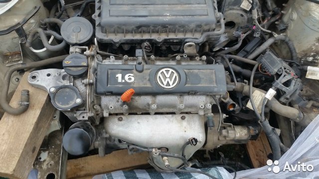

Dimmik 313 Жалоба Опубликовано: 27 июля 2015 (изменено) IslandSky, тут нужно определиться между CLRA и CFN, т.к. круглая штуковина у заливной горловины есть только у них VOLKSMEN, а масло случаем не перелито? Обычно такие выкрутасы от избытка масла в системе происходят. При замене сколько вошло? Изменено 27 июля 2015 пользователем Dimmik Поделиться сообщением Ссылка на сообщение Поделиться на других сайтах
VOLKSMEN 365 Жалоба Опубликовано: 27 июля 2015 IslandSky, тут нужно определиться между CLRA и CFN, т.к. круглая штуковина у заливной горловины есть только у них VOLKSMEN, а масло случаем не перелито? Обычно такие выкрутасы от избытка масла в системе происходят. При замене сколько вошло? У меня CFN, а масла ровным счетом ни сколько не вошло -пробег 10000. С покупки проверяю цвет и вязкость масла, впитываемость, на глаз конечно. И естественно проверял уровень масла - усё как в аптеке по верхнему краю щупа. Поделиться сообщением Ссылка на сообщение Поделиться на других сайтах

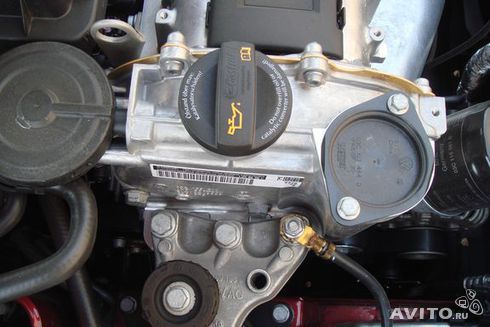

teymur88 351 Жалоба Опубликовано: 27 июля 2015 Это клапан вентиляции картерных газов (находится выше и немного левее масляной горловины, прям на углу дрыгателя)Можно фото сего девайса? Поделиться сообщением Ссылка на сообщение Поделиться на других сайтах
VOLKSMEN 365 Жалоба Опубликовано: 27 июля 2015 сверху от масляной горловины кругляш слева Поделиться сообщением Ссылка на сообщение Поделиться на других сайтах
Dimmik 313 Жалоба Опубликовано: 27 июля 2015 @VOLKSMEN, а не про правую ли речь? Поделиться сообщением Ссылка на сообщение Поделиться на других сайтах
VOLKSMEN 365 Жалоба Опубликовано: 27 июля 2015 ...на верхней части двигателя из какого-то сапуна, что рядом с заливной горловиной, выходящего на какую-то пластиковую круглую штучку, засочилось масло... инфа 100%, снизу вообще наглухо завернутая заглушка. @Dimmik, Поделиться сообщением Ссылка на сообщение Поделиться на других сайтах
