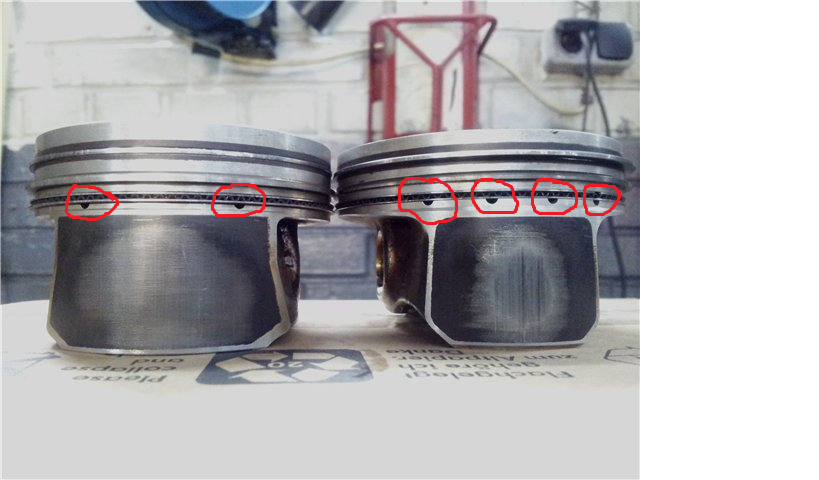

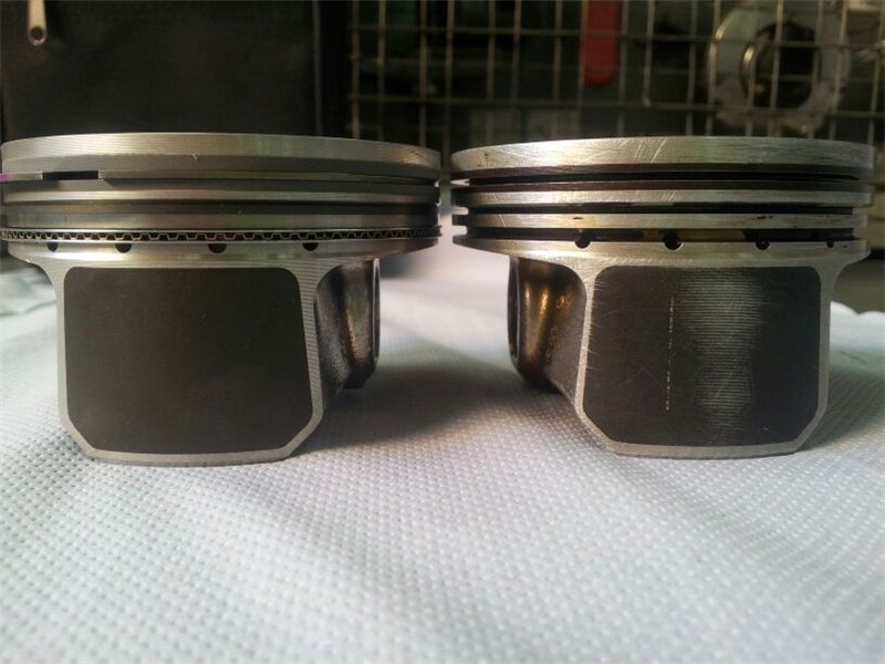

Vodila 77 8 Жалоба Опубликовано: 9 сентября 2015 Вот с другого ракурса dae265b8fd78.jpg Всё равно не понятно модернизированные это поршни или нет. Поделиться сообщением Ссылка на сообщение Поделиться на других сайтах
udaff 232 Жалоба Опубликовано: 9 сентября 2015 (изменено) Что конкретно интересует?Визуально они идентичны,ЕТ легче ЕМ на 4 гр.У ЕТ юбка овальная,небольшое смещение пальца,цифры не помню. Изменено 9 сентября 2015 пользователем udaff Поделиться сообщением Ссылка на сообщение Поделиться на других сайтах
udaff 232 Жалоба Опубликовано: 9 сентября 2015 (изменено) А вот то,о чём я писал тут http://jetta-club.org/topic/16697-ресурс-tsi/?p=434791 Сколько на 1,4 TSI и сколько на 1.6 CFNA По моему в два раза меньше! Изменено 9 сентября 2015 пользователем udaff Поделиться сообщением Ссылка на сообщение Поделиться на других сайтах
Vodila 77 8 Жалоба Опубликовано: 11 сентября 2015 Что конкретно интересует?Визуально они идентичны,ЕТ легче ЕМ на 4 гр.У ЕТ юбка овальная,небольшое смещение пальца,цифры не помню. ЕТ и ЕМ.jpg Всё понял, спасибо . Поделиться сообщением Ссылка на сообщение Поделиться на других сайтах
