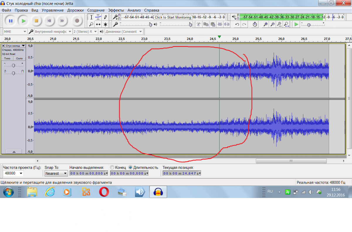

Всем доброго дня. И у меня застучал на пробеге в 38 тысяч.
Вот звуки:
На холодную:https://youtu.be/CNY2chXUREU
На горячую: https://youtu.be/KilP9ZJ-yuQ
Кто подскажет это оно (знаменитый стук поршней)? Сколько протянет еще?

Стук на горячую предьявлять нельзя,даже если он есть,так как он не попадает под TPI(если нет гарантии).Это будет ремонт за свои деньги.Стук поршней на холодную проявляется обычно после включения лямбды по замкнутой петле,то есть на CFNA это в районе 25 сек .Вот этот момент на записи
Дальше запись кончаеЦЦо!
Спасибо за подсказку. Понял. Просто интересует присутствует у других ли на горячую стук?
