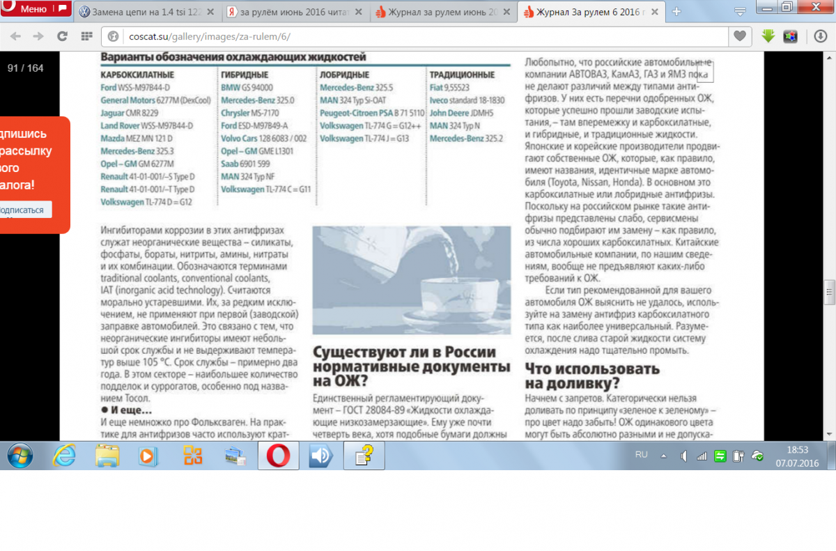

Антифриз у ВАГа на весь срок залит,по крайней мере они так заявляют.Менять наверное можно,но уж не через 2 года точно.Вот не плохая статейка по антифризам http://coscat.su/gallery/images/za-rulem/6/ ,стр 91.Там вобщем то не плохо описано,что где и когда!

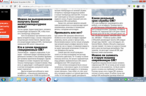

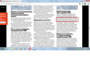

Ссылочку, пожалуйста, где ВАГ заявляет о сроке службы антифриза, равном сроку службы автомобиля.
 За ссылками в поисковик.Косвенно тут

да, глянул чутка, антифризы разные есть от 2 до 5 лет службы. у нас G12 это карбоксилатный антифриз его срок службы до 5 лет, но при этом в любом антифризе после трех лет использования появляются признаки ржавчины, так что я лично за замену через 3 года, а срок как раз три года у тачки.
У нас лобридные давно льют(срок службы свыше 5 лет),G12 не льют давно.
