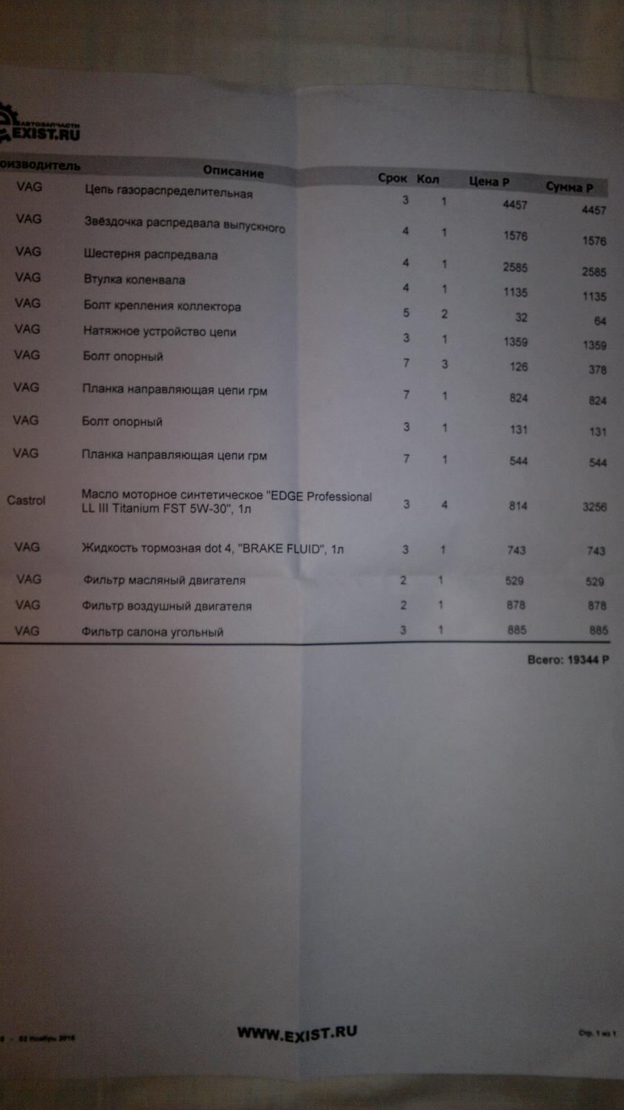

SpaceHell 1 Жалоба Опубликовано: 2 ноября 2016 Стало холодать и после ночи стоянки, при запуске стал появляться звон. Пару минут дребезжит, потом все становиться стабильно. Походу надо менять цепь. Машина конца 2012 год пробег 62 т. В экзисте насчитали на 13053р, у официалов почему то комплект стоит 18т но менеджер про запчастям говорит что в ихний комплект входит фаза распределить. Вопрос пойдет ли мне такой комплект как в экзисте. Стоимость работ с ихними запчастями 6т и чужими 8т, плюс ТО 8т. Диагностика цепи 1300 р. Вот думаю все ровно менять придется. Нафиг диагностику все своё принесу. Поделиться сообщением Ссылка на сообщение Поделиться на других сайтах
