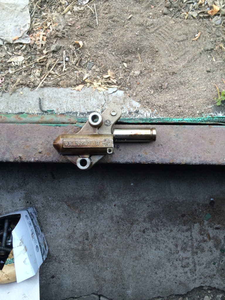

udaff 232 Жалоба Опубликовано: 8 ноября 2016 (изменено) http://vwts.ru/forum/index.php?showtopic=198467&st=0 Изменено 8 ноября 2016 пользователем udaff Поделиться сообщением Ссылка на сообщение Поделиться на других сайтах
Petroveech 542 Жалоба Опубликовано: 8 ноября 2016 http://vwts.ru/forum/index.php?showtopic=198467&st=0 Ну так это отчет для 1.8 и 2.0! Поделиться сообщением Ссылка на сообщение Поделиться на других сайтах
udaff 232 Жалоба Опубликовано: 8 ноября 2016 Просто для справки,как должен выглядеть нормальный натяжитель.И ненормальный тоже. Поделиться сообщением Ссылка на сообщение Поделиться на других сайтах

udaff 232 Жалоба Опубликовано: 8 ноября 2016 На фото по ссылке выше номерок виден на натяжителе.Гляньте,у кого эльза,на TSI какой ставят(номера сравните) Поделиться сообщением Ссылка на сообщение Поделиться на других сайтах
gigagertz 101 Жалоба Опубликовано: 8 ноября 2016 этот номер последней модификации, новый поставил такой же Смысл изучать, все и так давно было известно. Делать то что? не ставить на передачу, узнать угол расхождения фаз и следить за ним, если уже сам мотор выдает ошибки по расхождению фаз(типа P0016), то срочно менять цепь Поделиться сообщением Ссылка на сообщение Поделиться на других сайтах

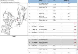

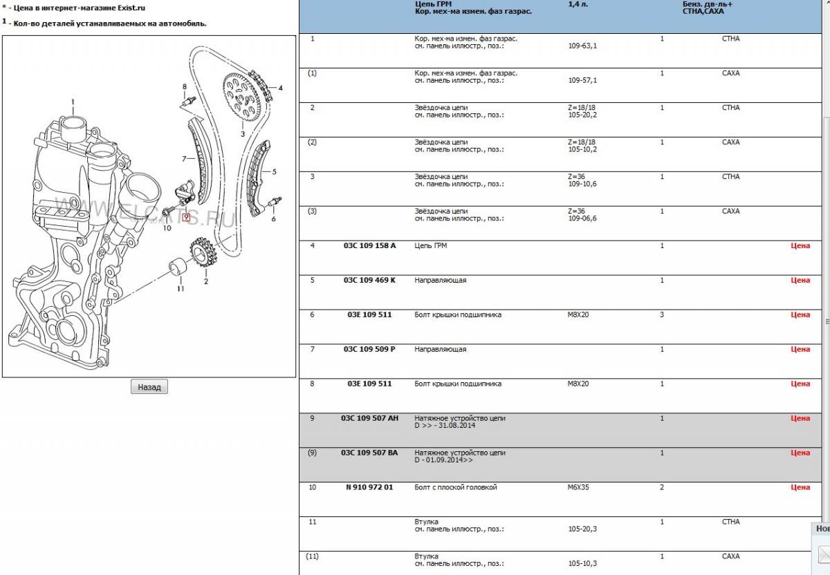

udaff 232 Жалоба Опубликовано: 8 ноября 2016 (изменено) этот номер последней модификации, новый поставил такой же ЕТКА вот что выдаёт на TSI Буквы другие.Или там на фото не буквы после номера? Сюда вытащу... Короче х/з.Всё равно что-то должно фиксировать.А внутри там ничего нет?Какой то собачки,которая не даёт ему обратно вернуться?Иначе хоть ставь на передачу,хоть на ручник,поутру заводить всё равно будешь,и всё,привет!Но привет почему то не происходит. Изменено 8 ноября 2016 пользователем udaff Поделиться сообщением Ссылка на сообщение Поделиться на других сайтах
