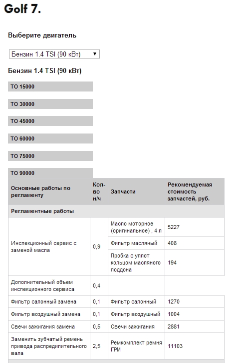

phisbotan 373 Жалоба Опубликовано: 10 июля 2014 (изменено) Да и пишут, что ремень типа теперь на весь срок! Необслуживаемый, ото оно как Видимо ты пропустил моё сообщение на тему обслуживания ремня на новых двс. - http://jetta-club.org/topic/16697-Ресурс-tsi/?p=373074 Судя по картам ТО теперь он обслуживаемый... Изменено 10 июля 2014 пользователем phisbotan Поделиться сообщением Ссылка на сообщение Поделиться на других сайтах
