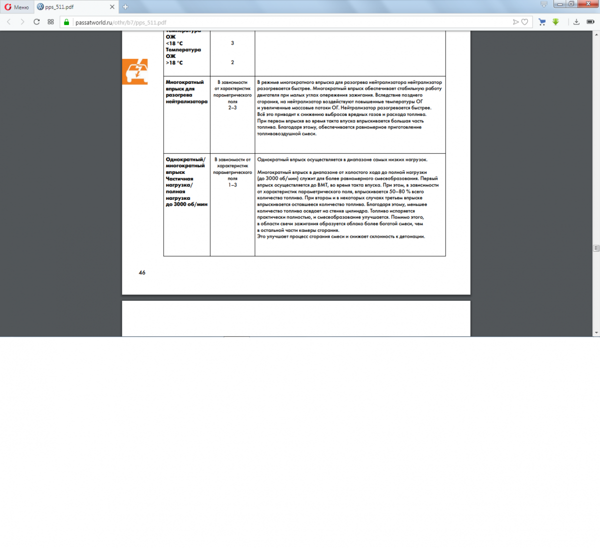

IslandSky 1 029 Жалоба Опубликовано: 19 апреля 2019 Катализатор греет. Сначала обороты около 1000, а через секунд 10 падают до 650. Это норма. Обычно проявляется по весне и осени. 1 Поделиться сообщением Ссылка на сообщение Поделиться на других сайтах
Headshot 1 Жалоба Опубликовано: 19 апреля 2019 Только что, IslandSky сказал: Катализатор греет. Сначала обороты около 1000, а через секунд 10 падают до 650. Это норма. Обычно проявляется по весне и осени. Точно? Да вот тоже наткнулся на статью о движке и там такое, пишут что норма. «Троение» холодного мотора Нередко двигатели 1,4 TSI CAXA при холодном пуске начинают троить двигатель и работать с дизельным тарахтением. На самом деле это является их штатным режимом работы, в ходе которого в цилиндры впрыскивается увеличенная порция топлива. Это нужно для ускоренного прогрева катализатора более горячими выхлопными газами. «Троение» пропадает по мере прогрева двигателя. https://autostrong-m.by/post/vw-1-4-tsi-ea111-million-problem-ochen-rasprostranennogo-dvigatelya Поделиться сообщением Ссылка на сообщение Поделиться на других сайтах
IslandSky 1 029 Жалоба Опубликовано: 19 апреля 2019 Ну вот видите... Это весеннее "обострение". У меня тоже неделю назад такое началось. И так уже 6 лет каждую весну и осень. Почему именно весной и осенью, ХЗ. Какие-то хитрые алгоритмы VW реагирующие на температуру воздуха. Поделиться сообщением Ссылка на сообщение Поделиться на других сайтах
Headshot 1 Жалоба Опубликовано: 19 апреля 2019 3 минуты назад, IslandSky сказал: Ну вот видите... Это весеннее "обострение". У меня тоже неделю назад такое началось. И так уже 6 лет каждую весну и осень. Почему именно весной и осенью, ХЗ. Какие-то хитрые алгоритмы VW реагирующие на температуру воздуха. У меня и зимой бывало, но не всегда) в любом случае раньше не думал что это норма, так как не встречал на движка такого, с ходу кажется что машине плоховато, а на деле ничего страшного. Поделиться сообщением Ссылка на сообщение Поделиться на других сайтах
udaff 232 Жалоба Опубликовано: 21 апреля 2019 19.04.2019 в 22:39, Headshot сказал: На самом деле это является их штатным режимом работы, в ходе которого в цилиндры впрыскивается увеличенная порция топлива. Если взять информацию у производителя,а не с порно сайта,то никакая увеличенная порция там не впрыскивается,просто эта порция (норма) впрыскивается за два или за три раза,её разделили.Уже многократно это обсуждали . 1 Поделиться сообщением Ссылка на сообщение Поделиться на других сайтах
Headshot 1 Жалоба Опубликовано: 21 апреля 2019 5 часов назад, udaff сказал: Если взять информацию у производителя,а не с порно сайта,то никакая увеличенная порция там не впрыскивается,просто эта порция (норма) впрыскивается за два или за три раза,её разделили.Уже многократно это обсуждали . Ну так один хрен это нормальная работа так? 1 Поделиться сообщением Ссылка на сообщение Поделиться на других сайтах
udaff 232 Жалоба Опубликовано: 22 апреля 2019 5 часов назад, Headshot сказал: Ну так один хрен это нормальная работа так? Да Поделиться сообщением Ссылка на сообщение Поделиться на других сайтах
Sancheg 1 644 Жалоба Опубликовано: 22 апреля 2019 А альтернативная информация с порно сайта будет?) Поделиться сообщением Ссылка на сообщение Поделиться на других сайтах
udaff 232 Жалоба Опубликовано: 23 апреля 2019 (изменено) Чего то другого не встречал,только тоже самое. Изменено 23 апреля 2019 пользователем udaff Поделиться сообщением Ссылка на сообщение Поделиться на других сайтах
