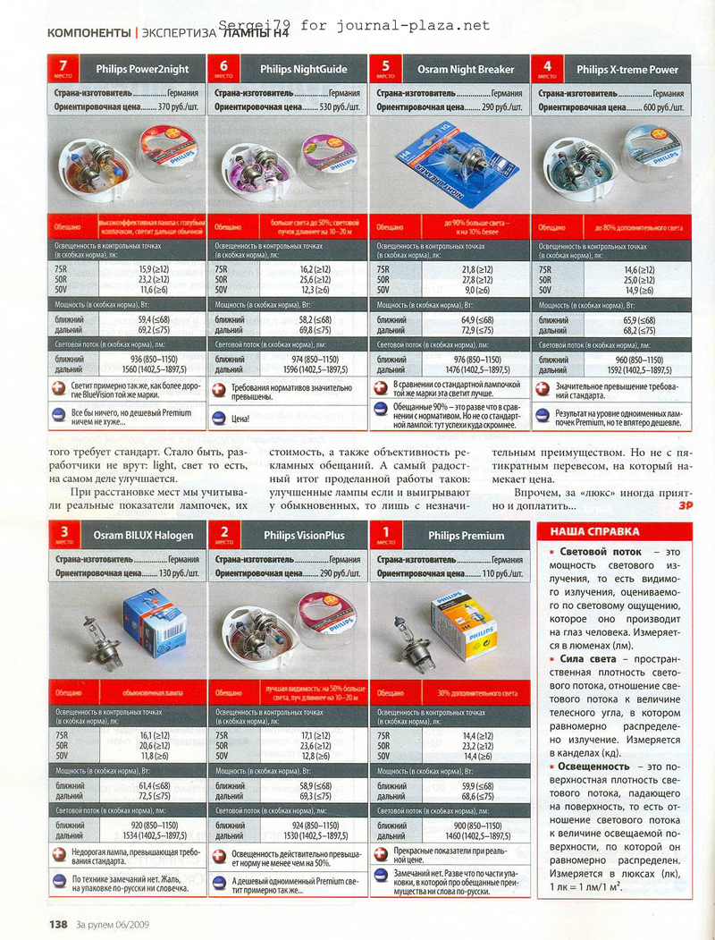

Вырезка статьи из журнала "За рулем" от 07/2009г.
Обзор 15-и образцов лампочек Н4

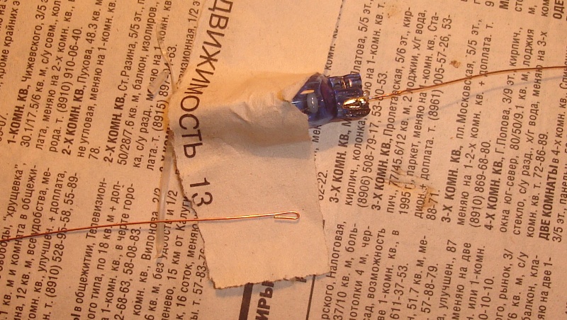

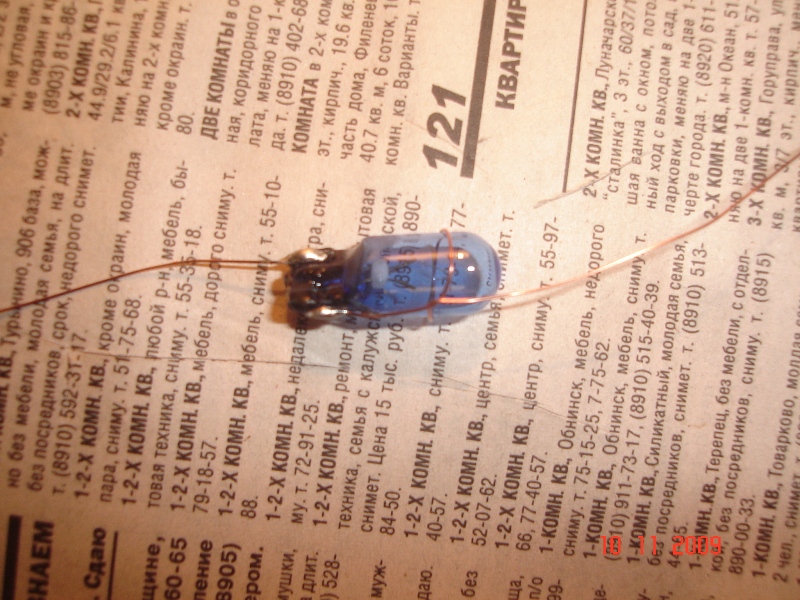

Читал, читал я про диоды в подсветку заднего номера. И пришла мне идея сколхозить лампы PHILIPS Blue Vision W5W вместо стандартных C5W, а диоды пока подождут. post-2863-13129944175064_thumb.jpg
Прикупил лампочки, кусок телефонного кабеля( для наращивания проводков ).
Припаял проводки к выводам лампочек ( припаиваются не легко, я бы сказал плохо ).

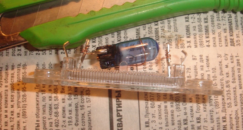

Потом сделал петельку на колбе лампы, чтобы не болталась в плафоне и уже собственно установил, а точнее намотал на держатели плафонов концы проводов. Я думаю не отвалится :lol:post-2863-13129944175221_thumb.jpgpost-2863-13129944176005_thumb.jpgpost-2863-13129944176708_thumb.jpg
Поставил плафоны на место, свет даже днем заметно стал более белым :lol: Как сфотаю ночью, выложу.

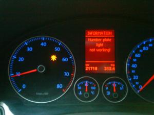

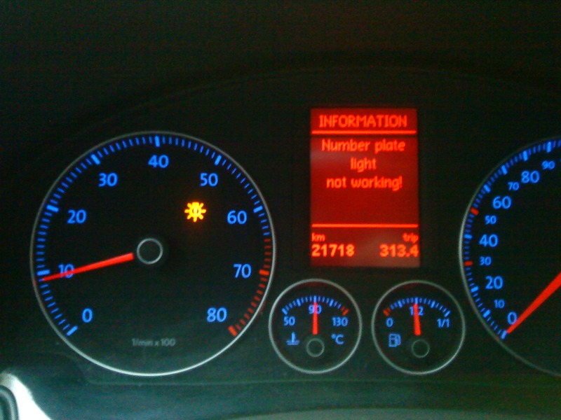

P.S. Когда снял оба плафона решил проверить систему на "перегорание" обеих лампочек. СРАБОТАЛА :lol:post-2863-13129944177321_thumb.jpg
