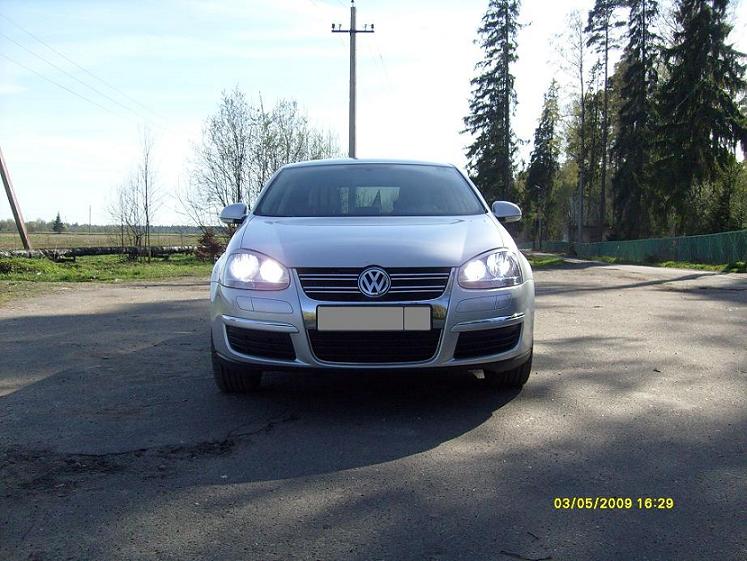

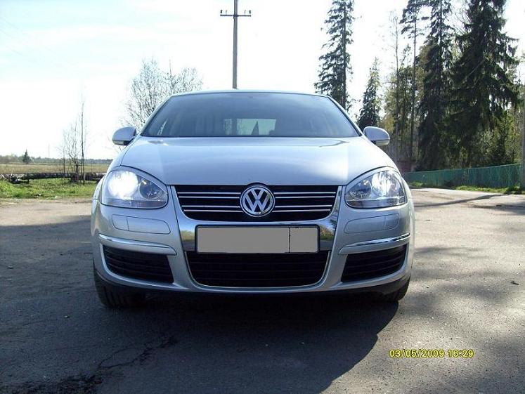

пока первая фотка - как смотрится оно в моей грязной фаре =)
завтра больше, сори качество с мобилки
еще видео есть =) разберусь как его запостить, обязательно выложу, извиняюсь за такое фиговое качество, попозже возьму фотик нормальный, сделаю хорошие фотографии.
цвет фар полностью белый с голубоватым оттенком :o:P:P почти как ксенон, если были бы еще поярче....
светят просто супер, лучше чем штатные 100% !!! очень доволен, добился именно того чего и хотел!!! :pozdravlyau:
