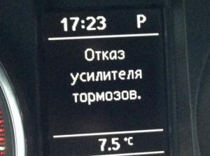

"Отказ усилителя тормозов" ошибка
  Проявляется:
Звуковая сигнализация в виде 5-ти "писклявых" гудков;
Моргание, постоянное, красного значка тормоза (который горит постоянно при поднятом рычаге ручного тормоза)
На экране борткомпьютера на несколько секунд появляется надпись "Отказ усилителя тормозов":
Так же возможна неустойчивая работа двигателя, т.к. ЭБУ, получив неправильные данные от датчика о разряжении, вносит неправильные корректировки в управление двигателем.

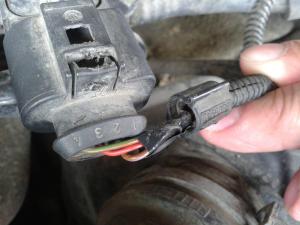

Одна из возможных причин - нарушение изоляции управляющих проводов (или их обрыв) датчика вакуумного усилителя тормоза. Расположен со стороны задней стенки моторного отсека:

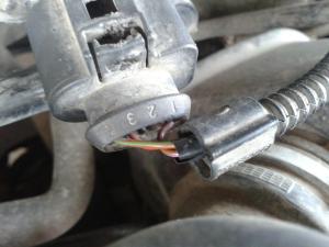

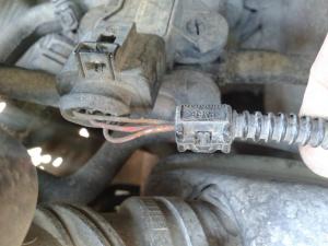

Проводки проложены в гофре, которая заканчивается жестким пластмассовым кольцом,вот он, под действием вибраций от двигателя, и перетирает управляющие проводки датчика:
   У меня было периодическое замыкание через загрязнение, неисправность возникала только периодически.
Лечение и Превентивные меры - обмотать провода под жестким пластмассовым кольцом, дополнительно, изолентой для исключения перетирания:
 На работу тормоза эта неисправность не влияет, по крайней мере я этого не заметил.
 Наверно, это можно принять за конструктивную недоработку.

Такая же проблема, 3 сигнала, провод к датчику переломился.

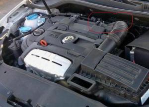

Кто подскажет, на САХА этот датчик где стоит? Такая же беда, стала иногда выскакивать аналогичная ошибка.
Думаю что компоновка у нас одинаковая, на фотках тут правильно расположение указано, справа от дроссельной заслонки, разъем на тебя направлен если стоять лицом к переднему бамперу.
