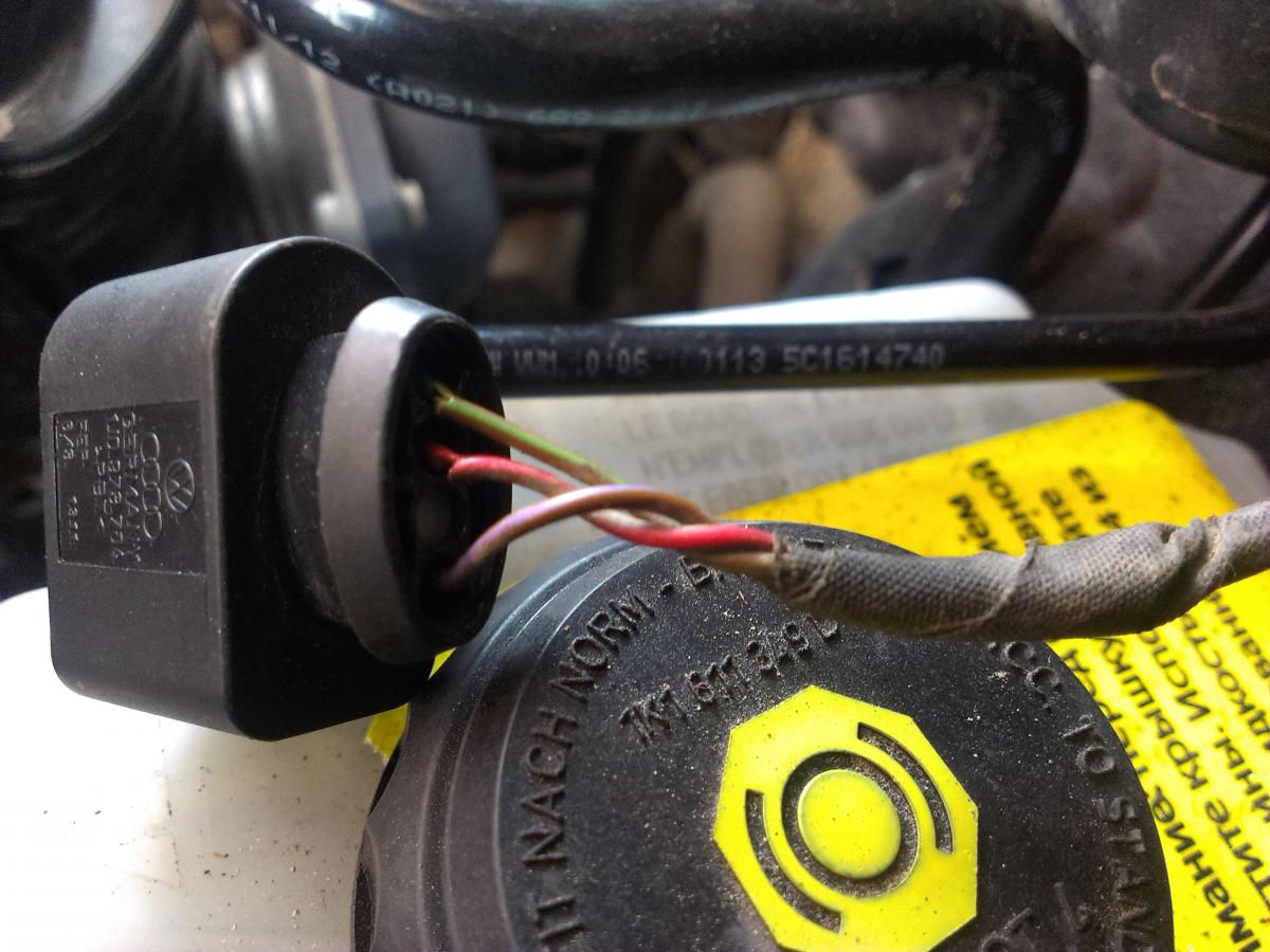

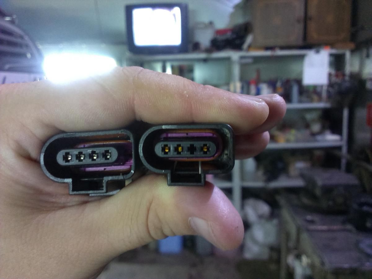

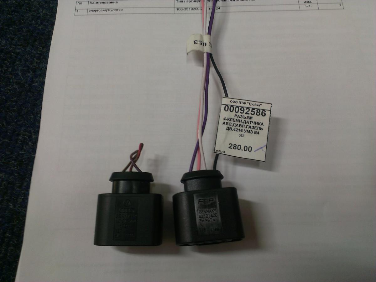

Денис86 4 Жалоба Опубликовано: 18 сентября 2016 (изменено) Вообщем проблема с ошибкой усилителя тормозов решилась, цена вопроса 280 руб. Опишу по порядку, думаю пригодиться кто столкнётся с подобной проблемой. Проводка к штекеру датчика тормозов была у меня в натяг, ввиду этого два из трёх проводов перегнуло и они оборвались. Кстати датчик находится возле бачка с тормозной жидкостью и проводка у меня была не в гофре, а просто обмотана тряпичной изолентой. В магазине запчастей на отечественные авто был куплен штекер от Газели, который внешнее один в один с нашим. Собственно его я и поставил. Сделать спайку проводов, четвёртый провод на газелевком штекере просто отрезаем. После все заизолировать и подключить к датчику тормозов. И на последок нужно сбросить Васей ошибки. Изменено 18 сентября 2016 пользователем Денис86 1 Поделиться сообщением Ссылка на сообщение Поделиться на других сайтах

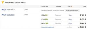

Sancheg 1 644 Жалоба Опубликовано: 18 декабря 2019 (изменено) 14.06.2016 в 15:01, Sergei36 сказал: Саша, это и VAG 1K0906207A одно и тоже подтверждаю, 0 261 230 169 идет на замену 1K0906207A, идентичен штатному, но в моем случае замена оказалась бесполезной - проблема не решена, так же при описанных условиях вываливается ошибка. Изменено 18 декабря 2019 пользователем Sancheg Поделиться сообщением Ссылка на сообщение Поделиться на других сайтах

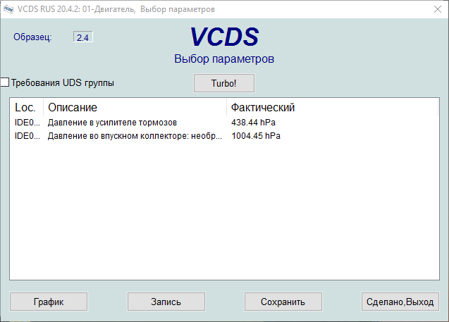

Sancheg 1 644 Жалоба Опубликовано: 14 июля 2021 (изменено) Еще обратил внимание, что после выключения двигателя, давление в ВУТ за 15-20 сек возрастает до атмосферного 930 и вакуума в ВУТ уже нет. Давление в коллекторе остается в пределах 250-350 hPa Изменено 14 июля 2021 пользователем Sancheg Поделиться сообщением Ссылка на сообщение Поделиться на других сайтах
Sancheg 1 644 Жалоба Опубликовано: 16 июля 2021 14.07.2021 в 17:10, Sancheg сказал: после выключения двигателя, давление в ВУТ за 15-20 сек возрастает до атмосферного 930 и вакуума в ВУТ уже нет. может кто-нибудь в Васе у себя проверить, через какое время возрастает давление в ВУТ после выключения двигателя? Поделиться сообщением Ссылка на сообщение Поделиться на других сайтах

Tigr13 6 Жалоба Опубликовано: 27 июля 2021 (изменено) 16.07.2021 в 10:23, Sancheg сказал: может кто-нибудь в Васе у себя проверить, через какое время возрастает давление в ВУТ после выключения двигателя? Это у меня спустя пол минуты после заглушения двигателя. И далее значение не поднимается. Изменено 27 июля 2021 пользователем Tigr13 1 Поделиться сообщением Ссылка на сообщение Поделиться на других сайтах
