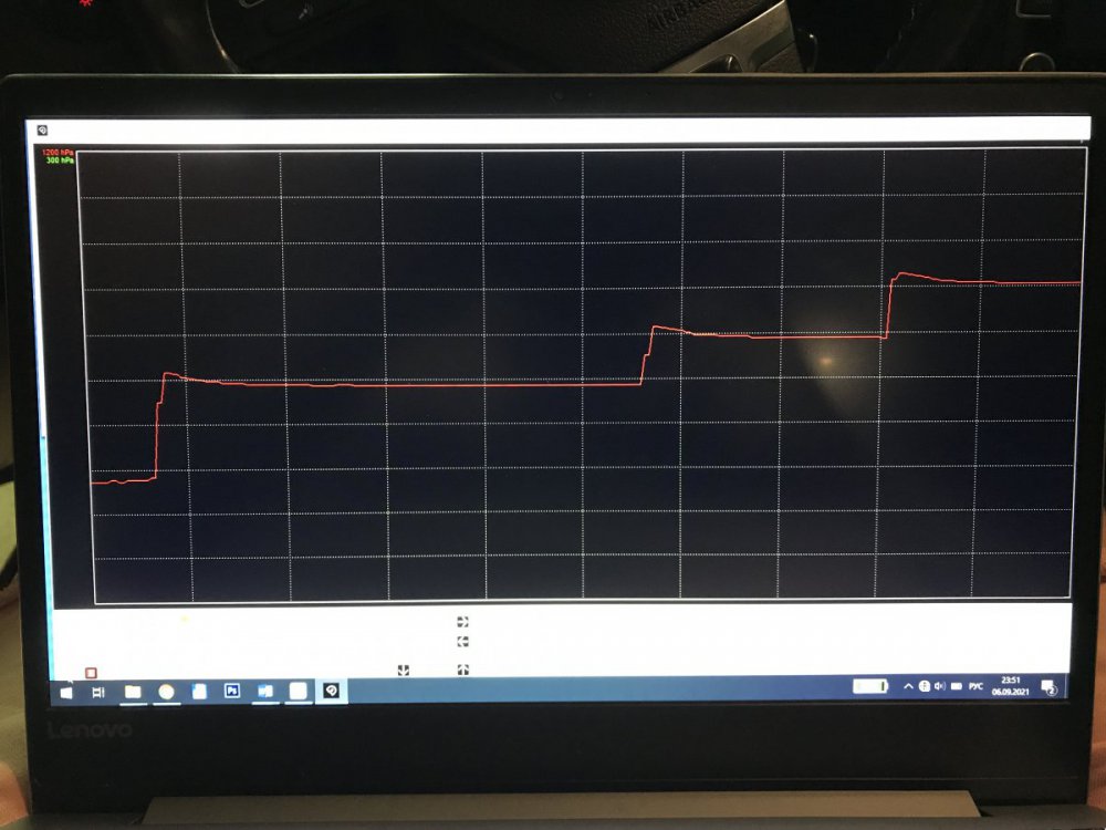

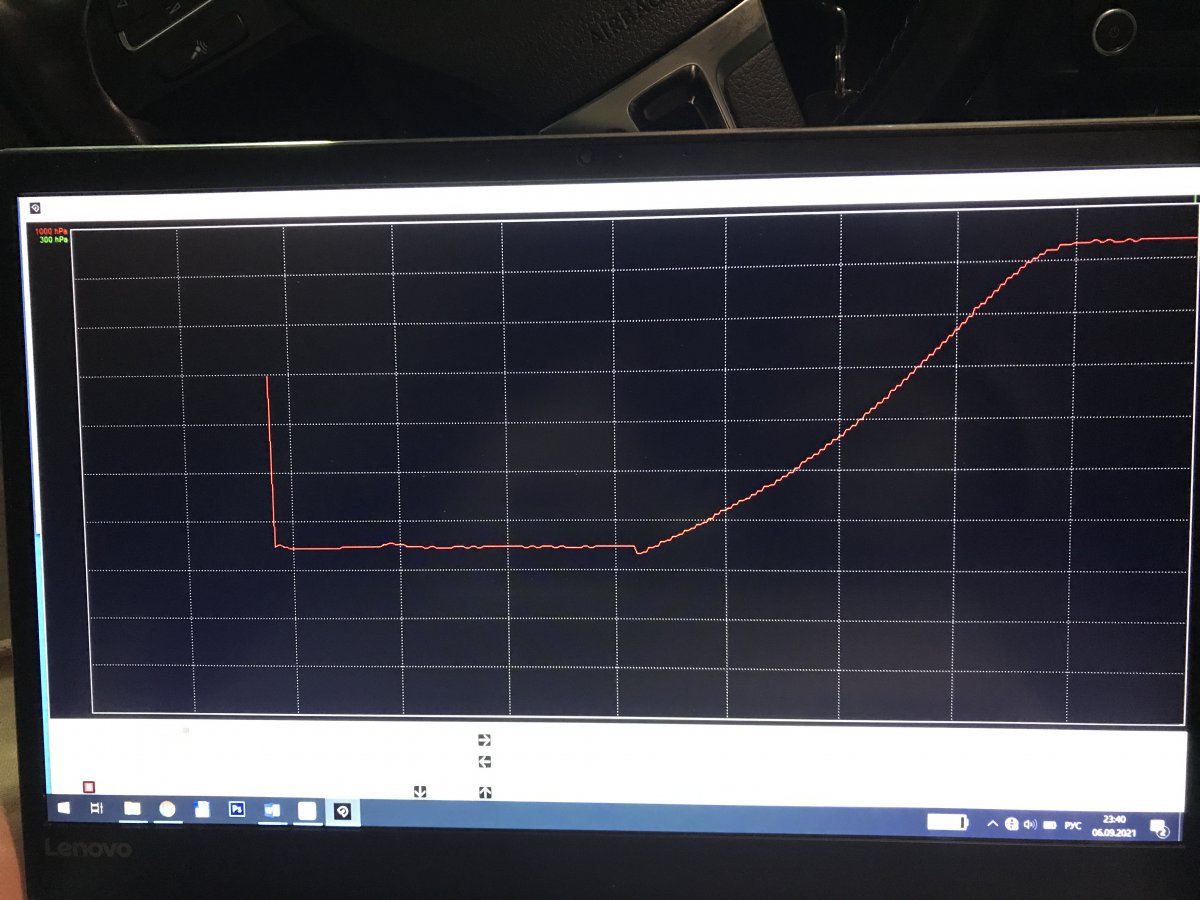

Sancheg 1 644 Жалоба Опубликовано: 7 сентября 2021 убедился еще раз - если крепко заткнуть трубку, то вакуум сохраняется, метода проверки трубки с клапаном вполне рабочая. Вот еще что замечено. При не нажатой педали тормоза и заглушенном двигателе вакуум падает до атмосферного давления за 15-20 секунд (фото 1). Если нажать тормоз при заведенном двигателе, а потом с нажатым тормозом заглушить двигатель, то вакуум сохраняется очень долго ( за контрольные 5 минут давление было неизменным ). На фото 2 двигатель заглушен с нажатой педалью, после педаль была трижды резко отпущена и нажата, видно, что при отпускании педали вакуум падает и при новом нажатии сохраняется, что нормально. выходит потеря вакуума идет только при полностью отпущенной педали тормоза. Поделиться сообщением Ссылка на сообщение Поделиться на других сайтах
